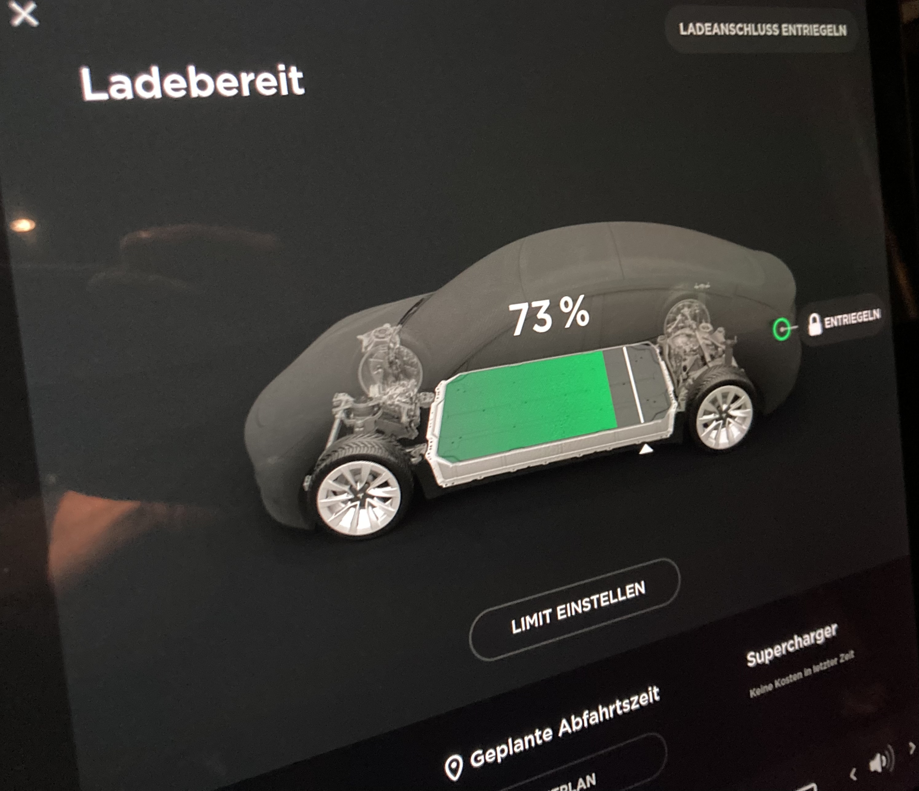

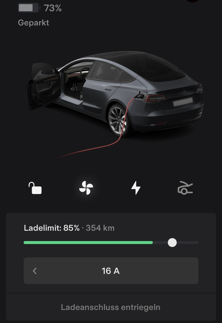

Leider will das Model 3 einfach nicht laden. Bin auf “Sofort Laden”, Stecker drin aber das Model 3 zeigt im Display “Ladebereit” und das war’s! Keine blau blinkende Leuchte am Charge Port und in der App ist das Ladekabel rot dargestellt!
Habt ihr Ideen wo das Problem liegt?
Grüße KF

Leider komme ich hier nicht weiter. Die Bilder zeigen was der Tesla meldet. Erst dachte ich es liegt am Signalkabel, aber daran scheint es doch nicht zu liegen! Hat das schon mal jemand gehabt?

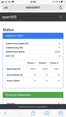

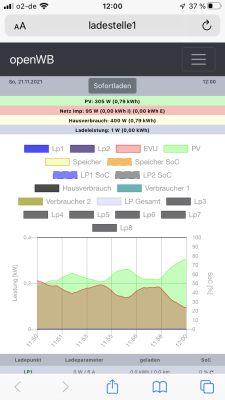

Ladepunkt deaktiviert?
Mach mal einen Screenshot von det Statusseite
Was steht bei Ladeparameter

Diesen Status?mempfh hat geschrieben: Sa Nov 20, 2021 9:14 pm Ladepunkt deaktiviert?

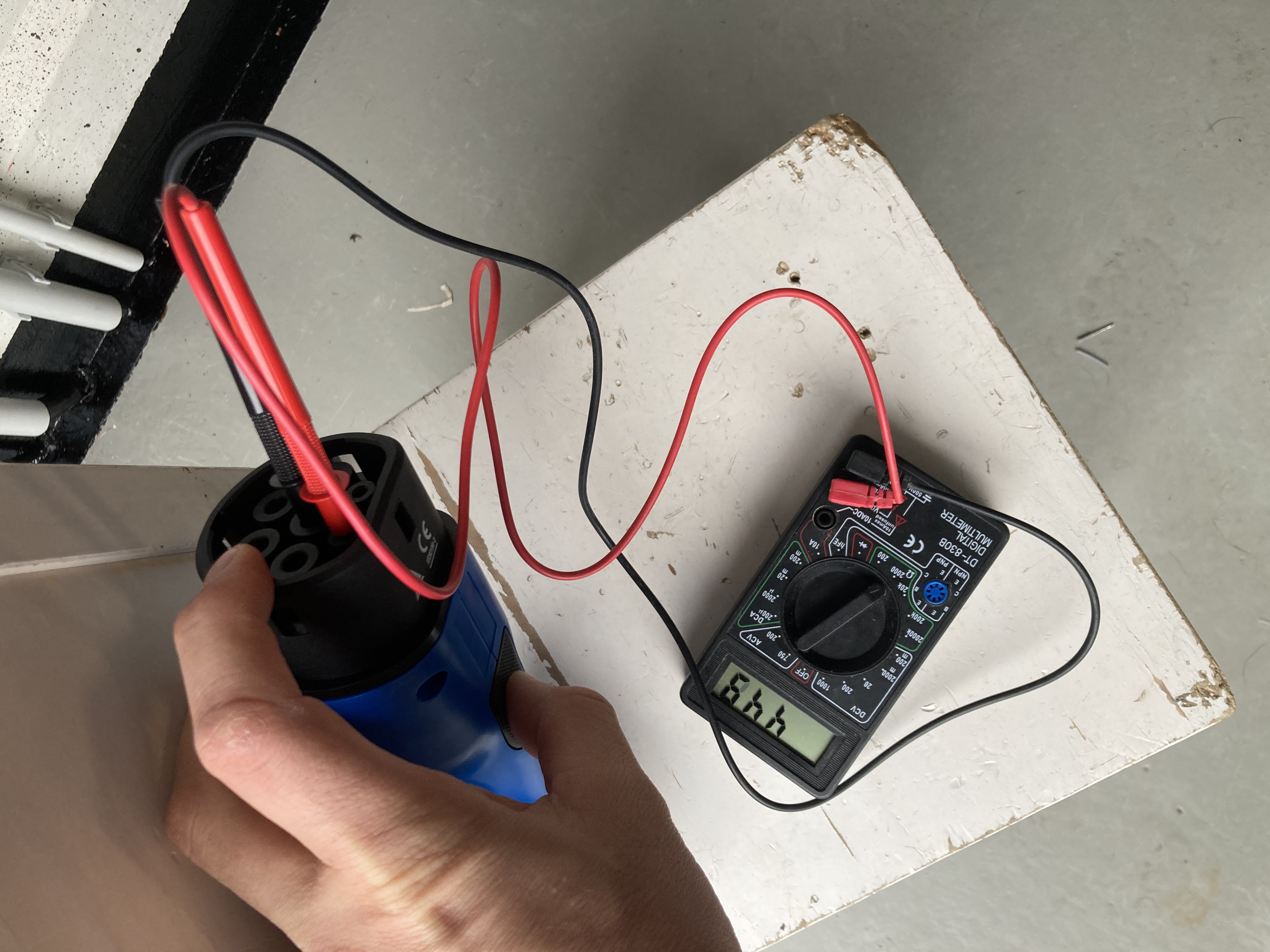

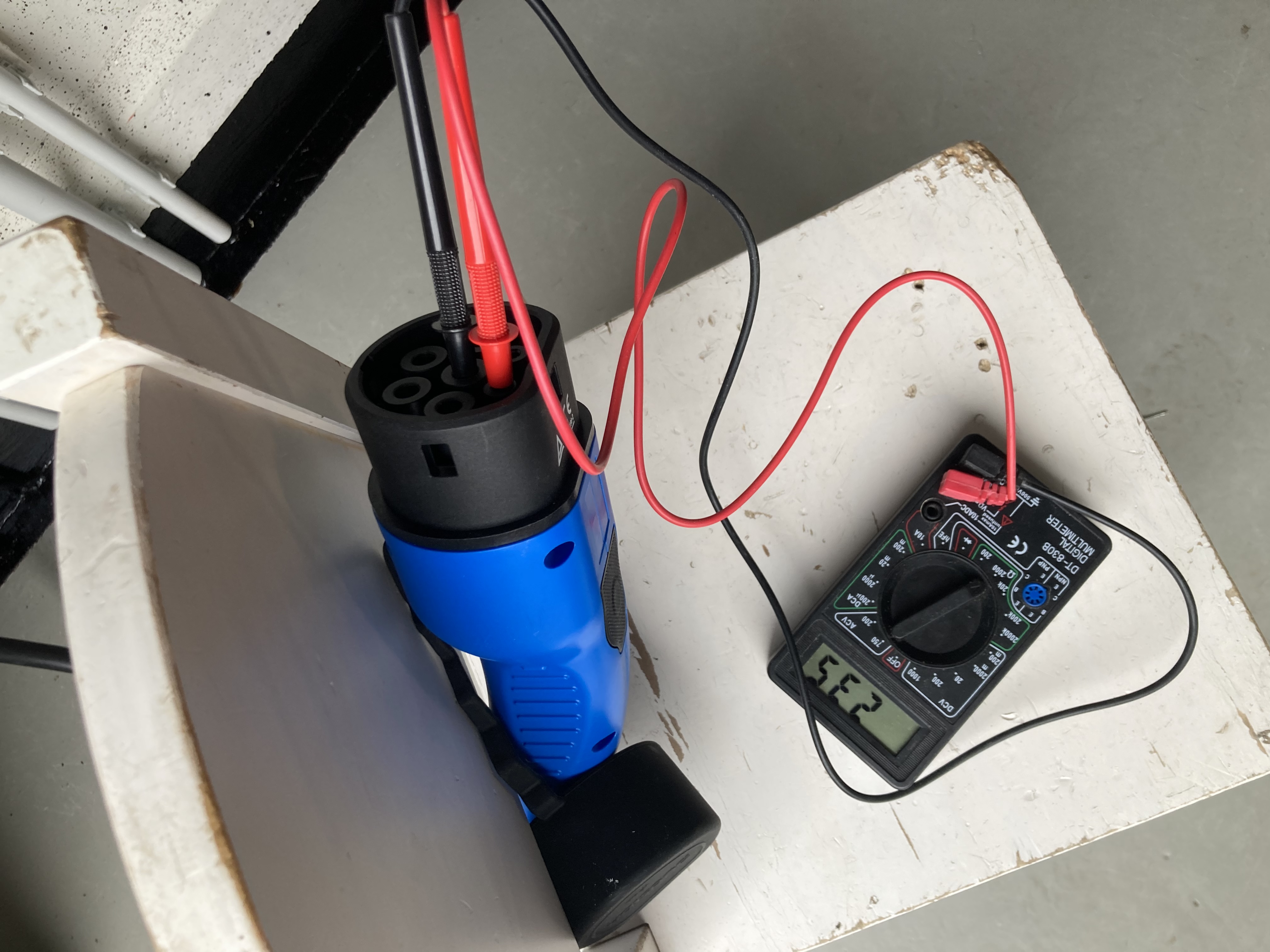

Hab jetzt noch eine andere Fährte verfolgt.
Das Fahrzeug macht wohl eine Überprüfung ob das richtige Ladekabel dran ist.
Infos dazu hier: viewtopic.php?f=4&t=3371&sid=c698a99da1 ... 2&start=20
Messung zw. Erdung und PP
220 Ohm heisst laden (alles Bezogen auf 32A Ladekabel).
440 Ohm heisst für den Tesla, Ladeport freigeben damit Stecker abgezogen werden kann.
Beides korrekt! Siehe Bilder!
