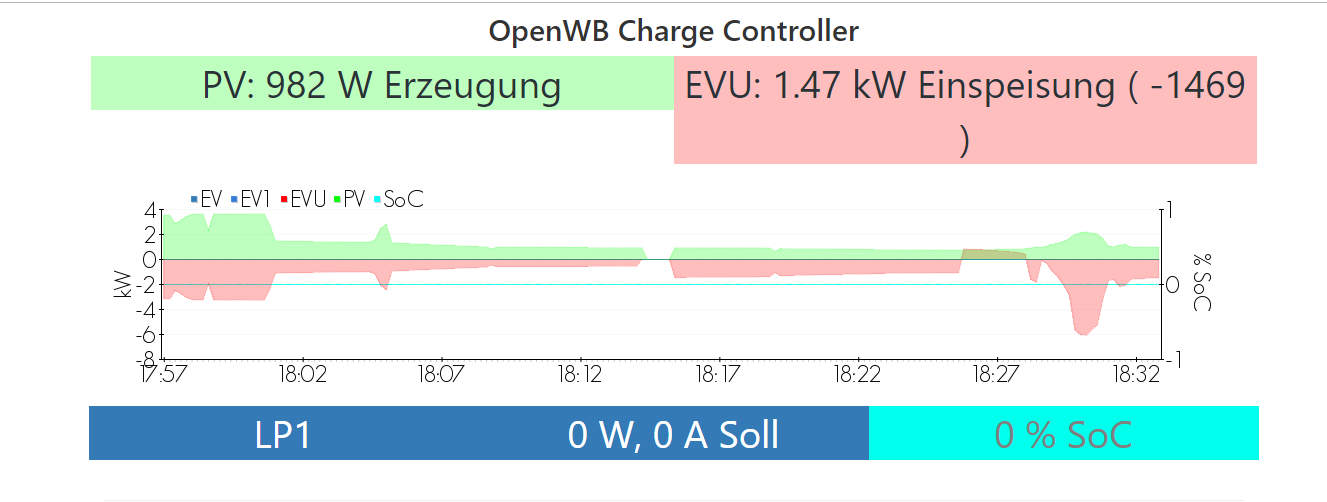

Ich habe mal ein wenig rum probiert.
Wenn ich bei den Modulen Plenticore mit EM300 und dann den Plenticore auswähle sehe ich die Einspeisung, bzw. den Netzbezug.
Allerdings fehlt halt der 2te Wechselrichter, den müsste man dazu addieren. Aktuell habe ich z.B. 1,2kw Einspeisung, aber PV zeigt nur 700W an, da der 2te WR fehlt.

Mehrere (unterschiedliche) Wechselrichter steht auf der Agenda.
Wird allerdings nichts mehr vor der 1.6 (die kommt jetzt zeitnah).
