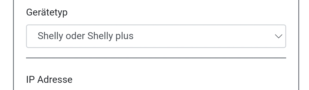

Da ich drei Phasen von einem Heizstab einzeln ansteuern wollte, habe ich drei Shelly Plus 1PM über OpenWB über Smart-Home 2.0 ansteuern wollen, aber die Shellys werden nicht erkannt. Alle haben feste IP im gleichen Netz, wie die OpenWB und können über meine Fritzbox auch über die vergebene IP-Adresse aufgerufen werden. Ich habe schon mehrfach versucht, die Shellys zurückzusetzen und neu in der Open-WB einzubinden, aber nichts hat bis jetzt das Problem gelöst. Hat schon jemand die Plus 1PM an der OpenWB am Laufen und kann mir helfen?
Da ich keine Shelly (ohne plus) habe, kann ich nicht testen, ob es mit der älteren Version funktioniert.
Im Forum habe ich auch nichts konkretes dazu gefunden.
openWB Version: 1.9.220
Re: shelly plus versus shelly
Ich glaube, Deine SW ist zu alt. Die plus kamen erst später dazu. Die Auswahl wäre "shelly oder shelly+". Die Erkennung läuft automatisch im Hintergrund.

Ja, das war das Problem. Habe jetzt auf die aktuelle SW upgedatet und schon funktioniert es.
