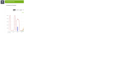

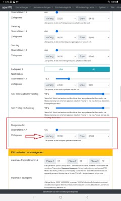

Edith schreit: Die Einstellung ist auf "PV-Laden" gesetzt.

Mich wundert, dass eine Zoe mit 6A die (Morgen-)Ladung startet. Üblich sind 8...12A Mindeststromstärke. Ev. hat das auch etwas mit dem Nichtbeenden der Ladung zu tun.
NL/ML muss natürlich beim gewünschten Lademodus aktiviert sein. Ich hab's für "Standby" aktiviert.

Die 6A sind für LP1, hier ist das MS angeschlossen.
LP2 (für die ZOE) hatte 12A Ladestrom eingestellt.
Das wird wahrscheinlich nicht das Problem sein.
Ich habe mal LP1 und LP2 auf 8A eingestellt. Das genügt bei der ZOE zum wach werden.
Edith schreit: Sorry, Du hattest Recht. Die Einstellung war falsch bzw. zu niedrig.
Ich werde morgen erneut testen - Danke!

Danke für den Hinweis, @aiole.
Es hat funktioniert, das Laden wird zur eingestellten Zeit beendet.
