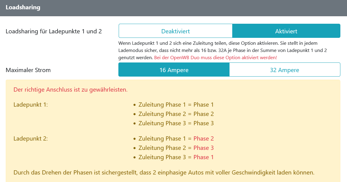

Du meinst hier sicher in erster Linie das Loadsharing.
Ein EV an einem LP, kein EV am 2. LP oder zwei 1- phasige EV an beiden LP ist kein Problem, dann wird mit je 16 A geladen. Bedingung, die Phasen werden lt. Vorgabe rotiert/ geschoben.
Ab 1p an einem LP und mehrphasig an weiterem LP oder umgekehrt greift das Loadsharing ein. Es reduziert hart auf die Hälfte, also überall 8A Ladestrom bei Vorgabe 16A (11 kW- LP).
Anders das Lastmanagment, es würde übergeordnet anhand der EVU- Daten eingreifen und die LP entspr. gleichzeitig regeln.
Da Dein Kona nur 1p kann, kann der LP weiterhin mit 3p angeschlossen werden. openWB erkennt das. Aber 1p- Anschluss (an L1 in der WB) wäre auch möglich.
