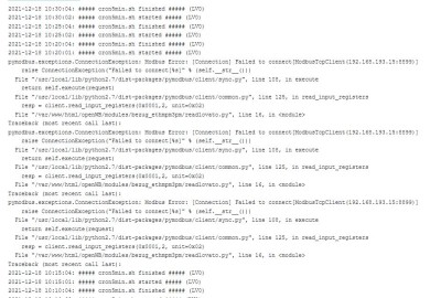

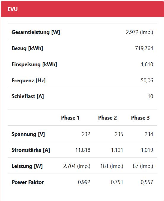

ich habe hier mal zwei Bilder wo was nicht passt.
Die WB sagt Failed to Connect, Daten sind aber dennoch vorhanden (leider falsche), da der gesamt Bezug nicht stimmt.
Das müssten über 9200 KWh sein.
Ich habe die Version 1.9.245 Beta und das EVU Kit var 2 Lovato.
Bemerkt habe ich das Problem, weil heute nacht plötzlich nicht mehr geladen wurde, und ich zufällig die Logs angeschaut hab.
Ob das zusammenhängend ist glaube ich nicht, kann mich aber auch täuschen.
Evtl. hat dieses Phänomen ja jemand anderes auch beobachten können.

Werden die Daten noch aktualisiert?

ja, aktuallisiert werden diese. Zumindest habe ich stand jetzt höhere Werte in der Anzeige.
Der Fehler der im ersten Post im Debug zu sehen ist, wird jetzt auch nicht mehr angezeigt.
Die angezeigten Werte stimmen aber nicht überein mit der Angabe auf dem Zähler selber.

Du meinst vermutl. die Zählerstände, oder?
In den neuen/ überarbeiteten Modulen ab ca. 250 für die Kit werden die Zählerstände über "simcount" gerechnet. Diese sind dadurch nicht identisch mit denen, welche am Display vom Zähler angezeigt werden.
2022-01-29 12:04:10: PID: 956: root: EVU-Kit Leistung[W]: -301.5412063598633
2022-01-29 12:04:10: PID: 956: root: simcount Zwischenergebnisse aktuelle Berechnung: Import: 274734000 Export: 52779556.32461567 Leistung: -301.5412063598633
2022-01-29 12:04:10: PID: 956: root: simcount Ergebnis: Bezug[Wh]: 76315.0, Einspeisung[Wh]: 14660.987867948797
2022-01-29 12:04:10: PID: 956: root: simcount aufsummierte Energie: Bezug[Ws]: 274734000, Einspeisung[Ws]: 52779556.32461567
2022-01-29 12:04:10: PID: 956: root: simcount Gesamtenergie im Zeitintervall: -2648.3246156720115
2022-01-29 12:04:10: PID: 956: root: simcount Berechnungsgrundlage: vergangene Zeit [s]9.251123189926147, vorherige Leistung[W]: -271, aktuelle Leistung[W]: -301.5412063598633
2022-01-29 12:04:10: PID: 956: root: simcount Zwischenergebnisse letzte Berechnung: Import: 274734000 Export: 52776908 Leistung: -271
Ob es bei Dir auch so ist, kannst Du im DebugLog sehen, nachdem Du unter System/ Debugging den Level auf 2 gestellt hast. (in der beta ist es vermutl. noch nicht enthalten)
