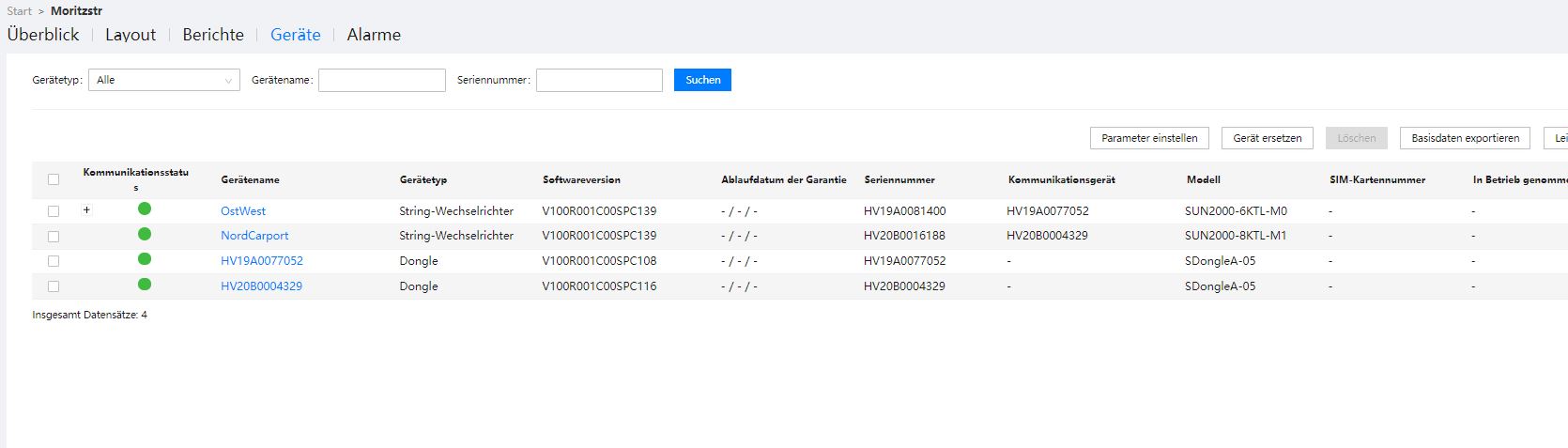

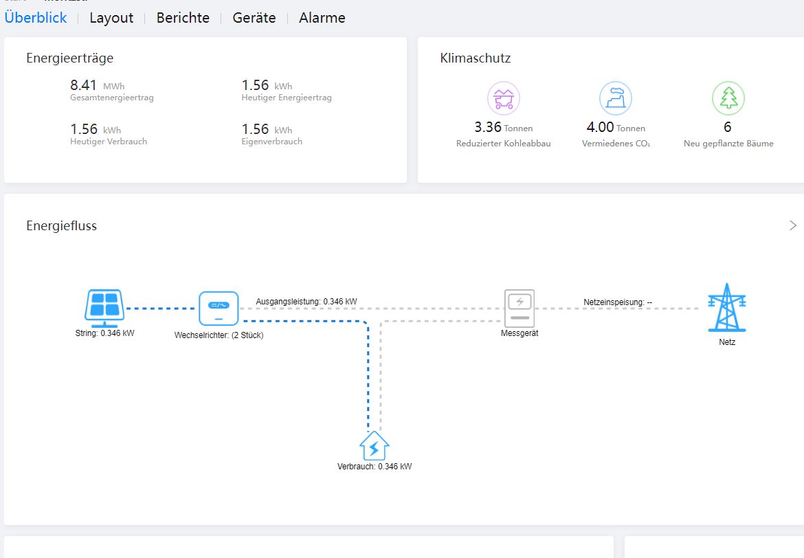

So sieht es bei mir aus.
Wenn ich mich anmelde erscheint nur eine Anlage.

chris2004 hat geschrieben: Di Jan 04, 2022 1:15 pm So sieht es bei mir aus.
Meine Frage wäre jetzt, ob der huawei powersensor geht oder ob ich definitiv den von openwb benötige?

@chris2004 -
ok das war mir so noch nicht klar das dies so funktioniert
was ist denn dann noch hinter dem + bei der OstWest Anlage? Der Power Sensor oder ?
Die Empfehlung von Huawei ist eben die Kaskade
die FW Versionen der Dongle sind etwas überholt ;-)
