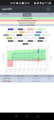

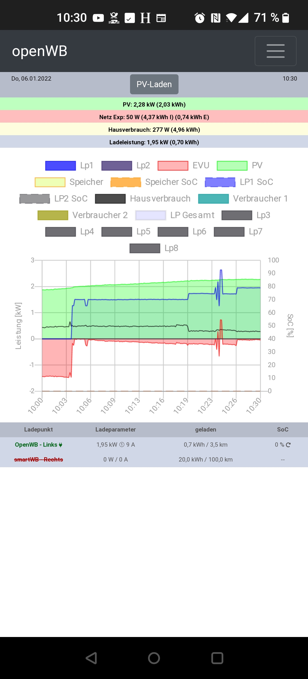

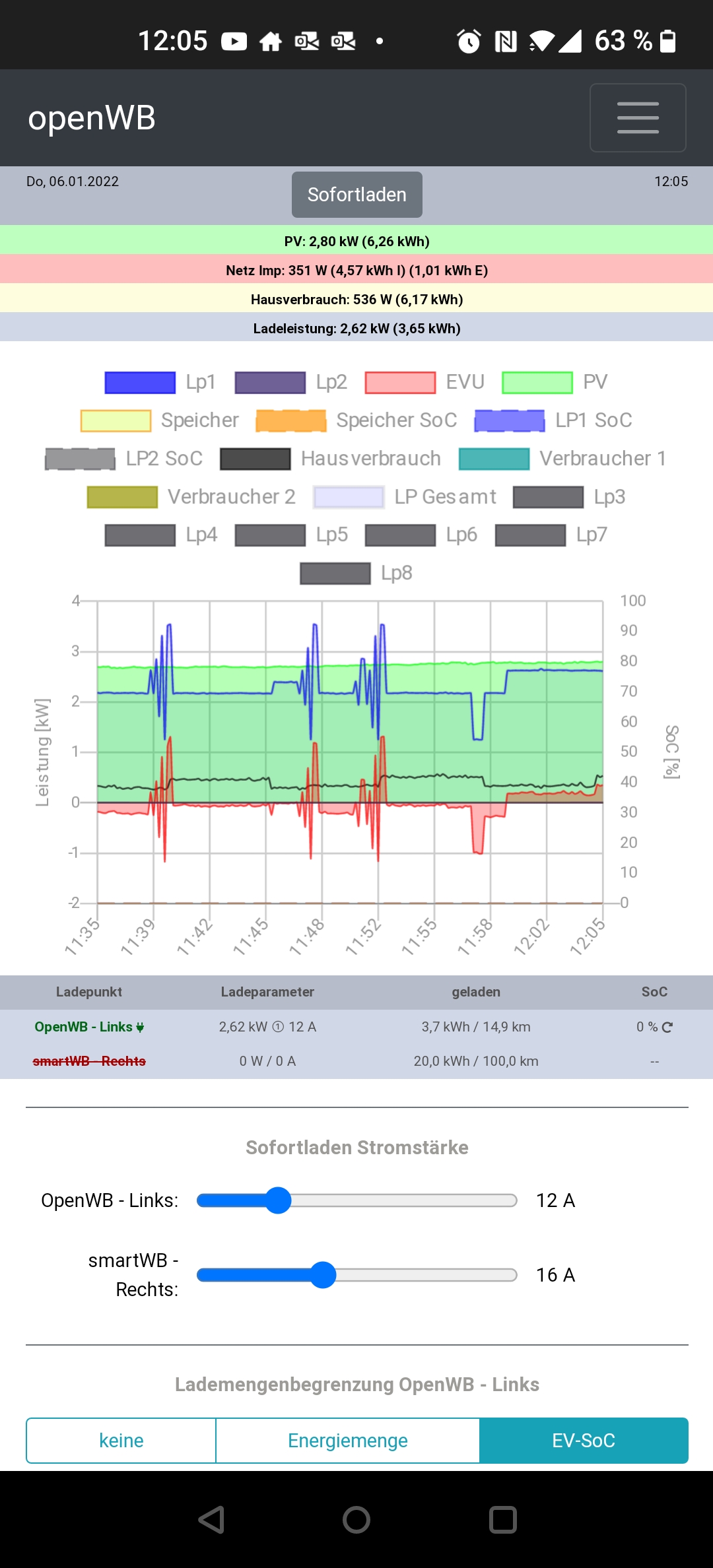

Ich habe gerade erst begonnen die PV-Ladefunktion zu nutzen. Heute ist endlich Sonne da. Ich stelle fest, dass bei der Anpassung der Stromstärke an den PV Überschuss Schwingungen auftreten. Ich habe erstmal wieder auf Sofortladen umgestellt (ca. 11:55 Uhr) da ich nicht weiß ob das der Box oder dem Auto schadet. Hier zwei Screenshots dazu:
Hat jemand eine Idee, woran das liegen kann und wie ich das unterbinden kann?

Das Einschwingen kann auftreten, wenn sich der Hausverbrauch leicht ändert und der akt. Ladestrom sich im Grenzbereich des Überschusses bewegt.
Nein, für die Box und das Auto ist es eigentlich kein Problem, es wird ja nix geschalten sondern der OBC wird elektronisch hoch- und runtergeregelt.

openWB vergleicht permanent den Überschuss mit der akt. Ladeleistung.
Wenn dort eine Differenz von ca. +/- 230 W (1A * 230V) auftreten, kann es zu diesen Effekten kommen.

Mit v2.x und Feinregelung (0,01A-steps) sollte das deutlich besser werden.
