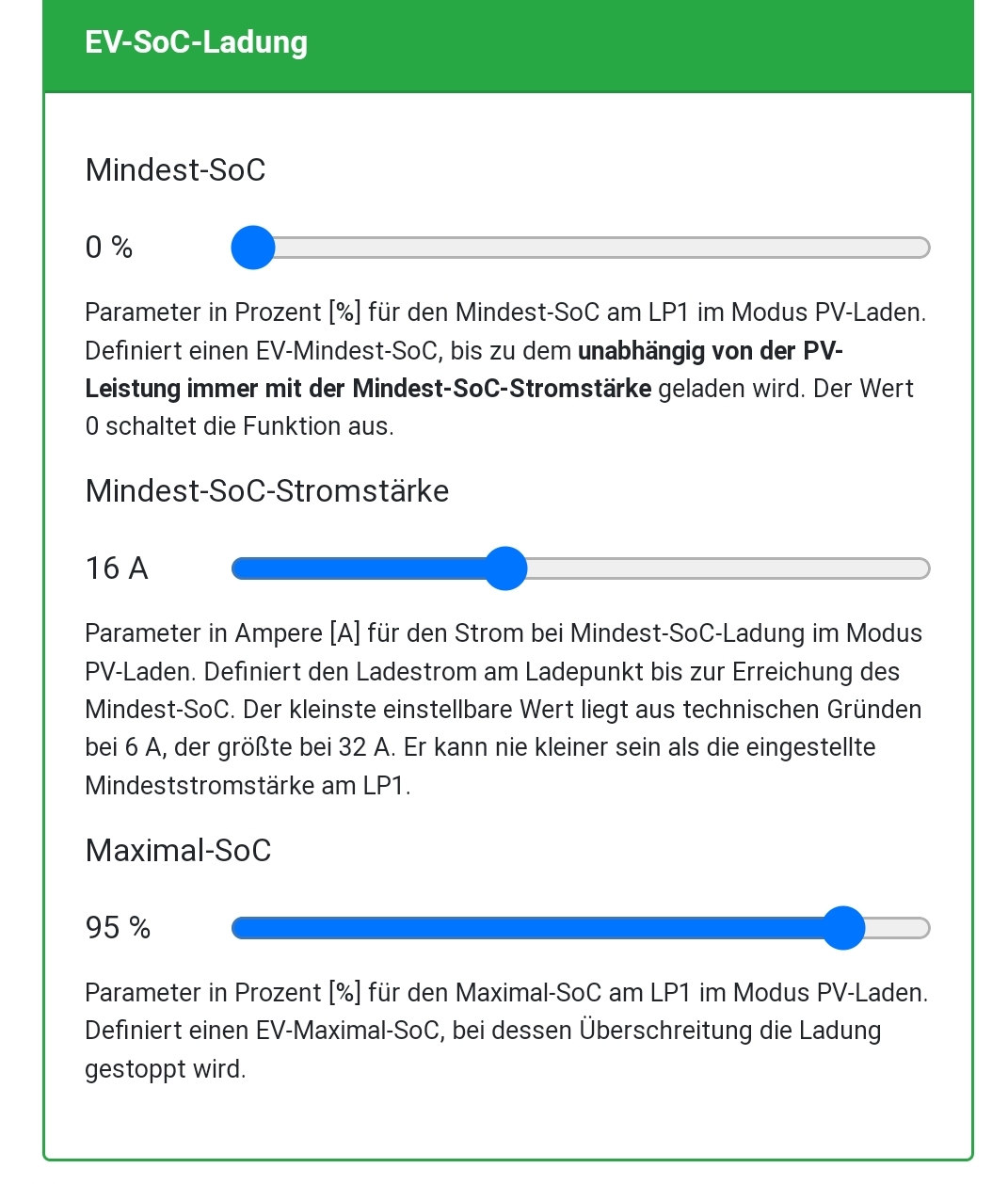

Zusätzl. gibt es, falls man nur einen LP hat/ hätte, die "Mindest- SoC"- Funktion, welche wie "zuerst Sofort, dann PV" wirkt.
Edit: Bei dieser Variante gäbe es eventl. die Fragen:
1.) Wäre es möglich, in dieser Funktion wahlweise zur Energiemenge zu wechseln?
2.) Warum gibt es die Funktion nur bei 1 LP?
Ggf. erübrigen sich die Fragen mit SW 2.0...

HSC hat geschrieben: Sa Jan 08, 2022 12:12 pm Zusätzl. gibt es, falls man nur einen LP hat/ hätte, die "Mindest- SoC"- Funktion, welche wie "zuerst Sofort, dann PV" wirkt.
An die Funktion hatte ich beim Lesen der Überschrift auch gedacht, denn ich meine, ich wäre beim Rumspielen in der Anfangszeit mal darüber gestolpert, konnte sie aber in den Einstellungen meiner DUO nicht mehr finden. Jetzt weiß ich endlich, warum... ;o)

Re: Zusätzlicher Button "erst Sofortladen anschließend PV-Laden" (SOFORT+PV) auf der Startseite
Thomas aus W hat geschrieben: Sa Jan 08, 2022 3:13 pm
bye
TW
Sehr es auch nur auf meiner Testinstallation. ;)
