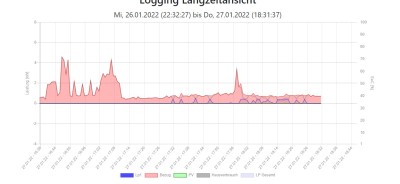

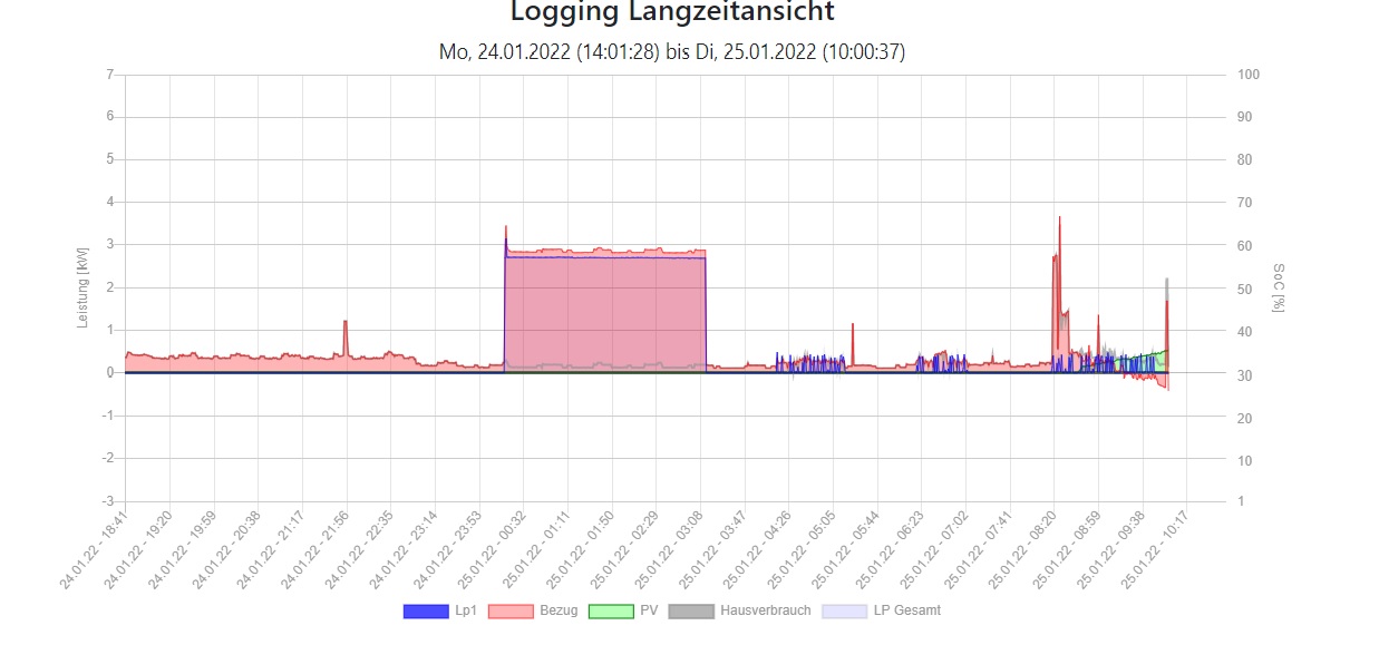

ich hatte gestern um ca 0.20 uhr mein Auto zum laden angesteckt da lief alles noch ganz normal.
Heute morgen habe ich mitbekommen das,das Relais immer mal wieder angezogen hat und wieder abgefallen ist darauf habe ich mir den Ladelog angeschaut und das so irgendwie seltsam aus.

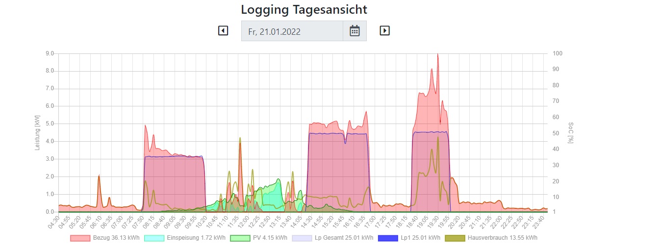

Wenn man dagegen die Ladung von dem Auto meiner Frau betrachtet ist alles ganz normal (Bild 1).
Beide Autos sind Skoda Citigos

Gerade eben wieder ein kurzer Ladehub ich konnte 450 Watt erkennen ca 5 sec dann wieder weg.
Das Verhalten habe ich bei beiden Autos gerade getestet.
ich habe mir auch andere Tage angeschaut am 21.1.22 war alles ganz normal
Ist das Verhalten normal ?

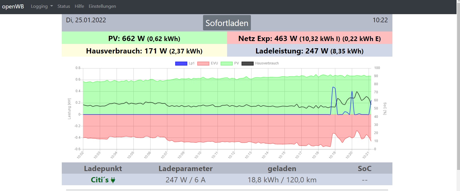

Langzeitlogs sind nicht so toll. Poste mal bitte die Startseite komplett und den Status/ LP während des Problems. Gern auch mal das Log "Ladestatusänderungen".

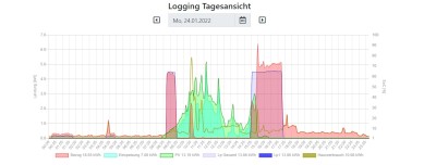

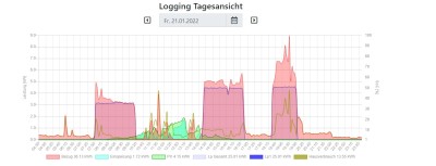

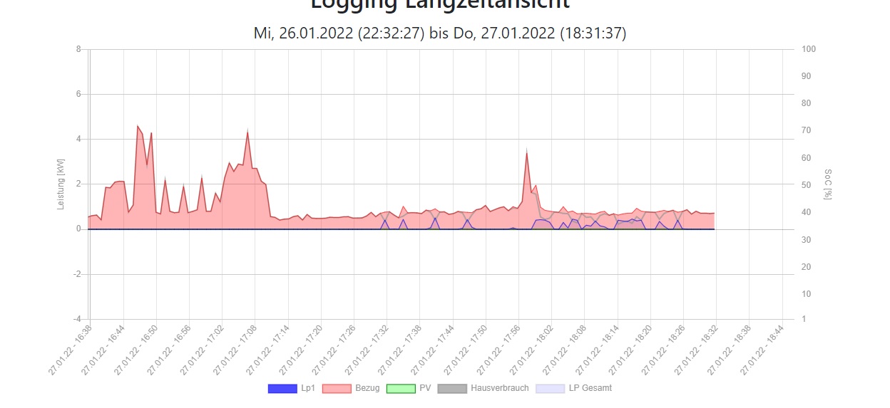

Startseite Bild 2 und 3.
Eine Box für zwei Autos.
Was soll ich noch einstellen?
