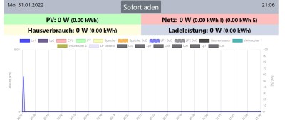

Aber: Alle Werte: Hausverbrauch, PV, ... alles auf 0, es kommen scheinbar keine Daten bei der Wallbox an (Screenshot anbei).

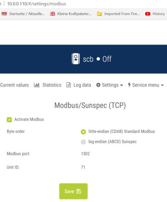

Modbus Settings des KSEMs schauen auch richtig aus, Screenshot anbei

Zoe angesteckt... es gibt einen Versuch der Verbindung, die Wallbox schaltet einmal (kurzer Spike im Screenshot) und dann blinkt die Zoe rot und beleidigt.

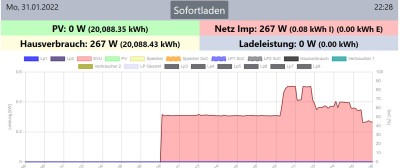

Aktueller Hausverbrauch ist jetzt richtig.
Die LIfetime Production aude dem Kostal Tool hat er Hausverbrauch und bei PV als Gesamt eingetragen, aber damit kann ich leben (screenshot wieder anbei)
Und ja... KSEM ist auch selbst im Netzwerk, aber geklappt hat es erst mit deiner vorgeschlagenen Einstellung.

Die Klammerwerte (Tagessummen) werden ab dem nächsten Tag 0:00 richtig geschrieben. Heute halt als Differenz zum "neuen" Zählerstand in der openWB.
EVU- und PV- Daten werden mit dieser Konfig. direkt vom Plenti bezogen. Er hat ja EVU über Modbus vom KSEM.
Die direkte KSEM- Abfrage im EVU- Modul funktioniert aber auch, wenn im KSEM bestimmte Dinge richtig konfiguriert sind.
Und wenn Du die ganzen Verbraucher in der Legende nicht sehen willst, geh unter Einstellungen/ Erscheinungsbild und de- und aktiviere 1x die Legende.
