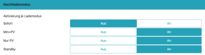

d-dl
Beiträge: 43
Registriert: Mi Sep 16, 2020 3:02 pm
Re: Bug: Sofortladen vs Nachtladen
Beitrag von d-dl »
Interessiert mich auch. D.h. mit folgender Konfiguration würde ein "Sofort-Laden" nie durch einsetzendes Nachtladen abgebrochen werden?
Gruss
Stevie_AN
Beiträge: 316
Registriert: Di Jan 19, 2021 11:04 am
Has thanked: 5 times
Beitrag von Stevie_AN »
d-dl hat geschrieben: Mi Feb 02, 2022 7:38 am Interessiert mich auch. D.h. mit folgender Konfiguration würde ein "Sofort-Laden" nie durch einsetzendes Nachtladen abgebrochen werden?
Gruss
So sollte es zumindest sein.
Beiträge: 9089
Has thanked: 269 times
Been thanked: 287 times
ja
