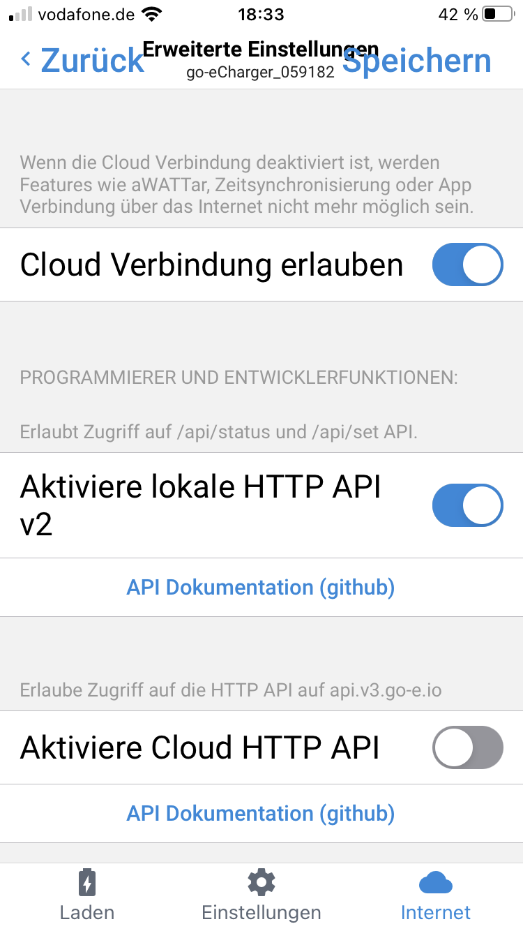

Ist der go-e im LP- Modul ausgewählt und die IP eingetragen?
Ist weiterhin im go-e unter "erweiterten Einstellungen" api (oder so ähnlich) aktiviert?

Die APi Aktivierung musst du auf dem go-e machen, nicht in der openWB!
Allerdings hab ich das in der aktuellen go-e App gar nicht mehr gefunden. Doku von go-e verweist auf "Erweiterte Einstellungen", die es aber gar nicht gibt...
Ich bin der Meinung als ich das Ding letztes Jahr in Betreib genommen habe musste/konnte man die API in der App noch aktivieren...
Kannst ja mal testen ob die APi bei dir aktiv ist, indem du in nem Browser:
http://IPAdresse/status
eingibst. Da sollte dann was zurück kommen.
https://github.com/goecharger/go-eCharg ... v1%20DE.md

Vom Mobiltelefon: mobile Daten aus und per WLAN auf den Hotspot vom go- e einwählen.overandout hat geschrieben: Fr Feb 04, 2022 4:37 pm Wüsste beim besten Willen nicht wo ich das machen soll. Sieht momentan so aus:
... und die IP-Adresse stimmt
Mit go-e- app dann in den go-e....

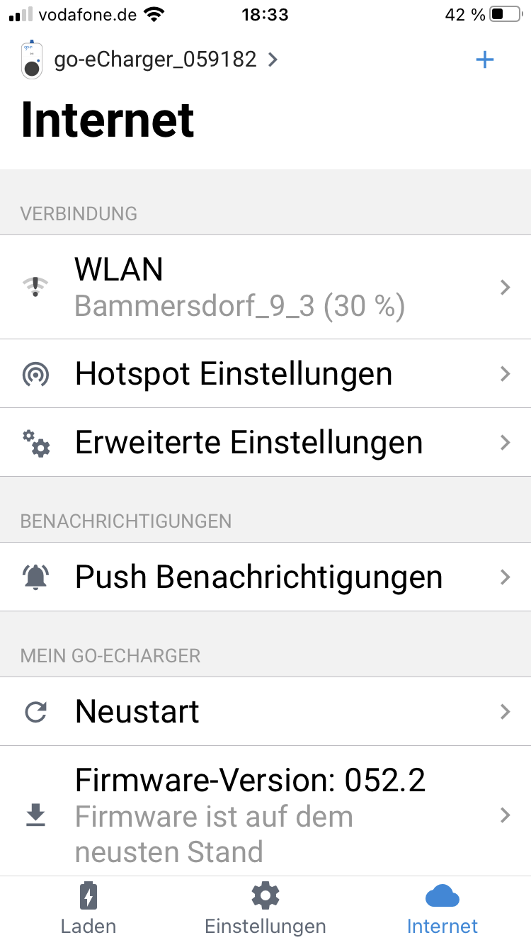

Go-eCharger-App
—> Internet —> Erweiterte Einstellungen —> Aktiviere lokale HTTP API usw.

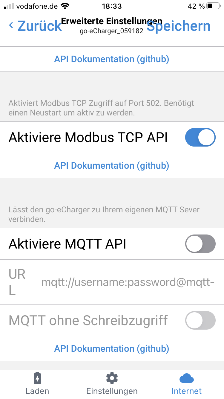

Vielen Dank allen!!!!!!
Ich habe alle APIs auf der go-e-App aktiviert, hatte den Eindruck dass vorher keine Verbindung bestand. Könnte das zu Problemen führen?
Aber es tut sich was auf der openWB-Oberfläche, auch wenn ich noch nicht alles verstehe...
Ich arbeite dran und nochmals Danke und ich wünsche ein schönes Wochenende
