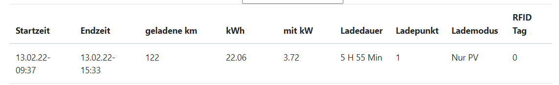

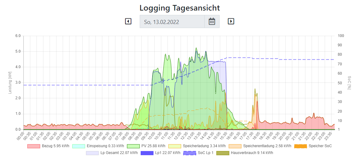

Also das scheint bei mir so nicht zu funktionieren. Ich hatte gestern nochmals Gelegenheit das zu Testen. Das ist im Moment leider äußerst selten.
Gestern geladen im Modus "Nur PV" von 09:37 bis 15:33 Uhr. Etwa ab 14 Uhr ist die PV-Leistung kontinuierlich abgesunken bis Sie dann um ca. 15:35 Uhr unter 1,5 kW gefallen ist, dann hat die openwb abgeschaltet. So sieht es auf den ersten Blick aus.
Aber: in der Zeit von 14:00 bis 15:35 Uhr wurde die Ladeleistung nicht mehr an die PV-Erzeugung angepasst, die Ladeleistung verblieb bei etwa 4,5 kW. Die Differenz zwischen PV-Erzeugung und Ladeleistung wurde aus der Hausbatterie gedeckt. Abgeschaltet hat die openwb als die Hausbatterie leer lief. In der ganzen Zeit vorher am Tag wurde die Ladeleistung an die PV-Erzeugung angepasst.
Wie kann das sein? Habe ich versehentlich den lademodus auf Min+PV geändert und im Ladelog wird das nicht aufgezeichnet? Ich verstehe das nicht so ganz.

Für mich scheint das oben angehängte Ladelog die erwartbare Kurve für ein EV-Vorrang laden ohne Ladeleistungsreserve.
Nach Anstecken um 9:35 Regelung nach anliegender PV Leistung.
Um 14:05 Reduktion des Ladestroms aufgrund von nachlassender PV Leistung und gleichzeitig Zeitversetzter Speicherentladung. (Sowohl OpenWB als auch die Batteriesteuerung werden vermutlich den EVU als Referenz nehmen).
Speicherentladung gemäß nachlassender PV Leistung zwischen 14:05 und 15:35 bis min SOC des Speichers.
Die OpenWB regelt gemäß Einstellung "Bei EV-Vorrang wird ungeachtet des Speicher-SoC die Ladung des EV vorrangig geregelt." also unabhängig des Speicher-SoC auf 0 Bezug / 0 Einspeisung
Ab 15:35 kann der Speicher den Ladestrom+Hausverbrauch nicht mehr decken und ein Bezug setzt ein. Hier schaltet die OpenWB ab.
Vielleicht ist im EV-Vorrang eine Ladeleistungsreserve > 0Watt notwendig (Lässt sich in den Einstellungen setzen), dann würde ich erwarten, dass eine Entladung wie hier gesehen nicht stattfinden kann.
