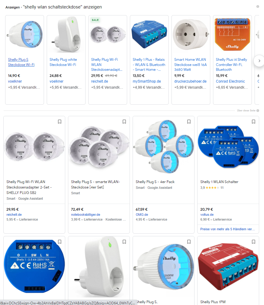

Solltest Du so keinen geeigneten Steckadapter finden nimm entweder eine tiefere Outdoordose oder aber eine Vordose wo einen Aktor von Shelly einbaust.
So kann man es auch unsichtbar lösen.

Re: Welche outdoor WLAN Schaltsteckdosen kann OpenWB schalten?
Okay, welches davon passt, oder alle?
Sehe ich das richtig, dass ich im Grunde nur ein Relais brauche, das ich in ein wasserdichtes Gehäuse setze?
1pm oder 1pm+ kann messen und schalten und passt in das Gehäuse.
Hatte das noch nie gesehen, Shelly ist ja sehr geil, danke!HSC hat geschrieben: Do Feb 17, 2022 2:47 pm 1pm oder 1pm+ kann messen und schalten und passt in das Gehäuse.
es reicht ein Shelly1 der ist halt in der App ohne Leistungsmessung zu schalten mit oder ohne Cloudanbindung verwendbar.
Smarthome 2 ist perfekt dafür geeignet.
