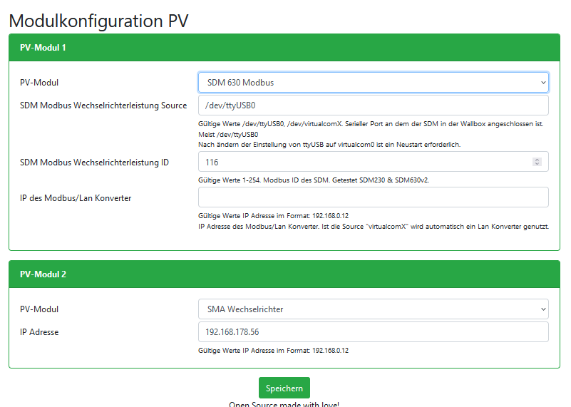

Mein erster Wechselrichter ist ein SMA und wird per Modbus ausgelesen. Jetzt möchte ich einen 2ten Wechselrichter per http abfragen. Leider kann ich beim 2 wechselrichter kein http auswählen. Hat jemand eine Idee, was ich jetzt machen kann?

Warum drehst du die PV-Module nicht einfach um?
Also PV1 = http, PV2 = SMA mit IP-Adresse

Geht das so einfach, weil beim ersten habe ich SMA Modbus und nicht SMA IP?

mathschut hat geschrieben: Sa Feb 19, 2022 8:44 am Geht das so einfach, weil beim ersten habe ich SMA Modbus und nicht SMA IP?
Ja, geht. Hab ich auch so. Den SMA als PV2 einfach über dessen IP-Adresse einrichten.

Ah okay super. Und kann man auch noch einen DRITTEN hinzufügen?

in 1.9.255 aktuell nicht , aber in v2.0 geht das aufgrund der "additiven" Struktur

Zur Not über NodeRed die 3WR auslesen, addieren und per http oder MQTT an openWB senden.

Wenn ich den SMA Wechselrichter per IP bei PV2 einrichte, stimmen die Werte für die Erzeugung nicht. Liegt das daran, dass ich den HM2 auch eingerichtet habe?
