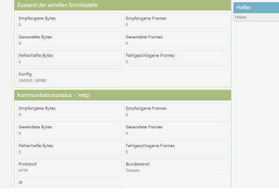

Nun habe ich beide Geräte installiert und bin dabei eine Kommunikation zwischen den beiden aufzubauen. Stand jetzt komme ich auf den Adapter über seine IP-Adresse, aber weiß nicht genau was ich einstellen muss. damit die Energiedaten von dem Smartmeter bekommt zu den Adapter kommen.

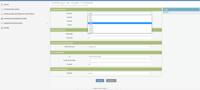

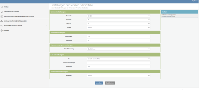

Ich habe ein Bild hinzugefügt wo zu sehen ist das die Kommunikation nicht lauft und eins wo die Einstellung von dem Adapter zu sehen sind.

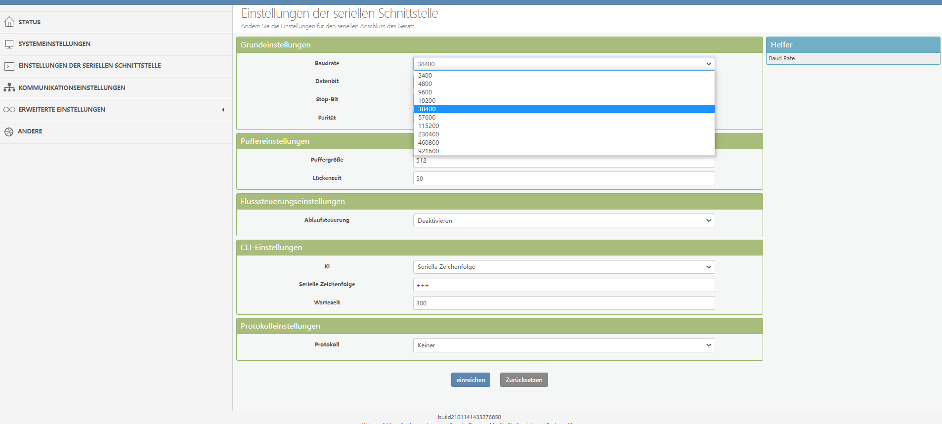

Was zeigt dein SDM72 als Baudrate an?
Klick mal auf dem SDM durch, irgendwo kommt ne Zahl mit b hinten dran. Vermute, die sitzt entweder auf 2400 oder auf 9600 und passt damit nicht zu deinen 38400.

Der PE11 ist nur ein Umsetzer, der wartet auf Anfragen von Clients und liefert denen dann die angefragten Daten der Register zurück. Von alleine macht der mit dem Smartmeter gar nichts.

Das was im SDM72 steht
Bei mir waren es 9600 (bzw. 9,6k).
Im PE11 dann unten bei Protokoll noch Modbus aktivieren. So hab ich's hier gelernt und es läuft tadellos

...ja, geht erst komplett mit WB.
Hier https://github.com/snaptec/openWB/wiki/ ... %C3%A4hler findest Du die Konfig. für den PE.
