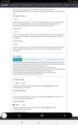

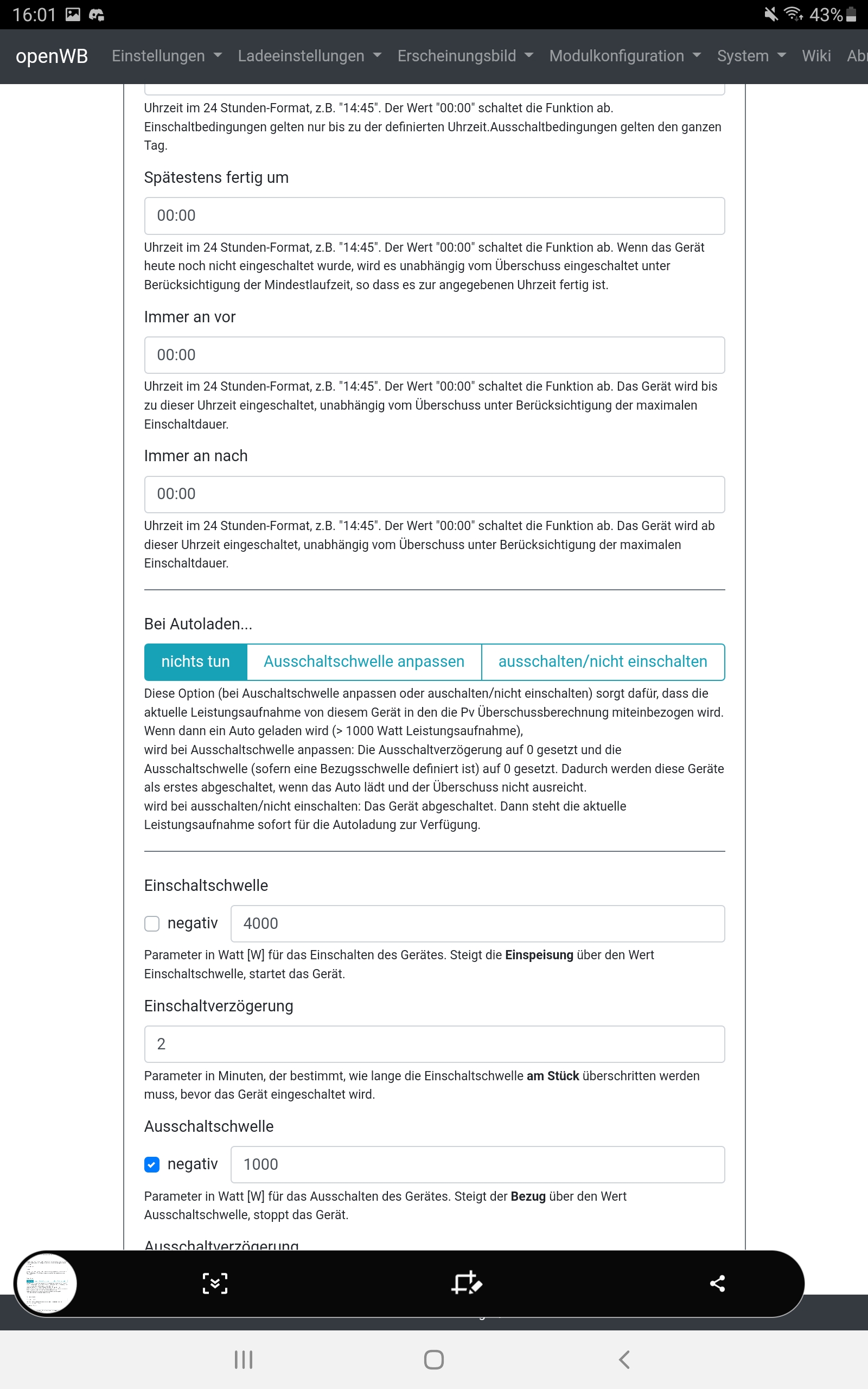

Beitrag von okaegi »
Acthor wird Stufenlos geregelt.
Du kannst genau das von dir gewünschte verhalten (zuerst Auto , dann Acthor) hier parametrisieren.
Also 1 und 2 Ja.
