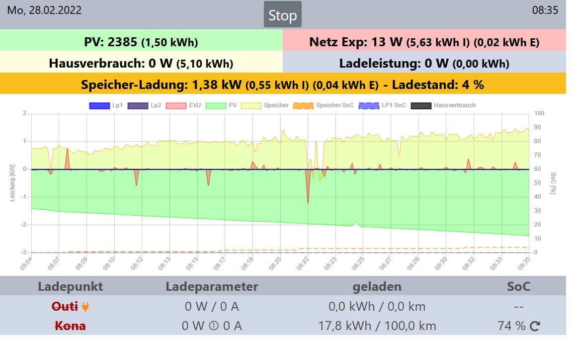

ich habe meine 2 WBs jetzt beide auf Version Beta: 1.9.257.
Das EVU Modul scheint keine Probleme zu machen, dennoch wundert es mich das ich in der Anzeige nur
Netz Imp: 26W bekomme. Keine Exportanzeige und auch keine Gesamtanzeige über den Tag in Klammern.
Das EVU Modul ist das Lovato 2 EVU Kit.
Hat dieses Phänomen noch jemand ?

Re: EVU Anzeige
Also, es ist eingetroffen wie beschrieben.
EVU mit Gesamt in Klammern funktioniert.
Leider habe ich keine Anzeige über den Hausverbrauch.
Auch das Umstellen des Regelinterwalls bringt hier keine Ansicht zu Tage.

Re: EVU Anzeige
Genau. Im Screenshot sieht man "PV: 2385", also ohne Einheit (ohne "W" oder "kW"). Das bedeutet dass da definitiv ein Vorzeichenfehler ist.LutzB hat geschrieben: Mo Feb 28, 2022 8:06 am Verwendest Du Mqtt als PV Modul? Dann bitte sicherstellen, dass ein positiver Wert übergeben wird. Da gab es eine Anpassung in der Nightly/Beta.

[quote=LutzB post_id=59553 time=1646035615 user_id=910]
[/quote]
Hallo Lutz,
ich habe jetzt in Node-Red den Baustein umgangen der die momentane Leistung von der PV invertiert.
Das hat wohl auch die Berechnung des Hausverbrauchs durcheinander gebracht.
Genau das war wie es aussieht der Fehler.
Vielen Dank
@yankee
auch Dir natürlich vielen Dank für den Hinweis
[/quote]
Hallo Lutz,
Vielen Dank
@yankee
