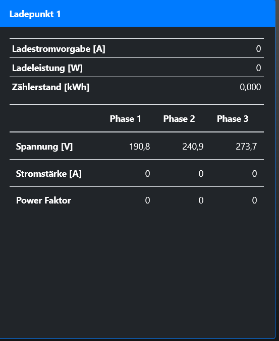

- Die Werte auf der Website über Verbrauch usw. zeigen komplett falsche Werte an.
- Da unsere OpenWB hinter einer Firewall sitzt müssen ja sicher auch Portfreigaben erstellt werden, gibt es eine Übersicht ich habe nichts hierzu gefunden.
- Ist auch etwas seltsam die Anzeige der Spannung der drei Phasen ist extrem unterschiedlich, oder

Die openWB bitte !sofort! Stromlos machen,
Support@openwb.de kontaktieren mit Bildern der geöffneten openWB
Da ist defenitiv etwas faul.

Das sieht nach einem massiven Problem mit den Neutralleiter aus.
Das kann durchaus irgendwo in der gesamten Hausinstallation sein.
Wenn die Wallbox grundsätzlich in Ordnung ist, Bitte schnellstmöglich einen Elektriker kommen lassen, der die Gesamte Hausinstallation durchmisst.
Wenn irgendwo am Hausanschluss der N unterbrochen ist, kannst du dir deine gesamten Elektronischen Geräte im Haus schrotten!

Ich habe nochmal alles geprüft, messtechnisch ist alles in Ordnung.
Auch das Eatron in der WB zeigt bei den Spannungen L1/L2/L3 nahezu überall die gleiche Spannung an.
Somit scheint hier ein anderes Problem vorzuliegen.

Diese Spannungswerte da oben deuten auf eine Neutralleiterveschiebung hin. Mit Glück liegt das Problem nahe an der Wallbox und andere Hausteile sind davon nicht betroffen, aber da ist etwas massiv im argenhtom79 hat geschrieben: Di Mär 08, 2022 12:01 pm Ich habe nochmal alles geprüft, messtechnisch ist alles in Ordnung.
Danke für weitere Hilfe. Thomas
Die Verschiebung muss nicht immer gleich sein, Lass bitte deine Installation von jemandem richtig Überprüfen.
Mit was hast du denn die Spannungen an der Wallbox gemessen? und gleichzeitig mal die Werte von der Statusseite verglichen?

Hallo wir haben das mit einem Messgerät jeweils die Phasen untereinander und gegen den Null gemessen. Die sind alle gleich. So wie es auch sein soll.
Das Eatron misst es ja auch korrekt.
Die Anzeige in der WB wie der Screenshot oben ändert sich ja nie, das kann schon gar nicht sein, da sich die Spannungen minimal ändern müssten, aber das Bild ist wie eingefroren.

Ok, wenn die Statusseite da wirklich "eingefroren" ist bzw. falsche Werte anzeigt, ist das natürlich was anderes.htom79 hat geschrieben: Di Mär 08, 2022 12:25 pm Hallo wir haben das mit einem Messgerät jeweils die Phasen untereinander und gegen den Null gemessen. Die sind alle gleich. So wie es auch sein soll.
Da müsste dann nun mal der Support ran oder so

Das klingt nach einer fehlenden Modbus Verbindung über den ModBus- USB- Adapter oberhalb in der Tür.
Ggf. hat sich der USB- Stecker am Raspi beim Transport gelöst/ gelockert oder auch eine ModBus- Ader?
Bitte aber nur im spannungsfreien Zustand der Box prüfen.
