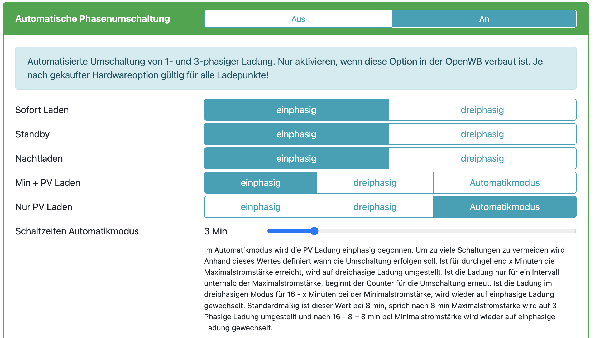

ich verzweifle langsam. Meine OpenWB lädt nur noch auf 3 Phasen - egal, was ich einstelle. Es hat mal funktioniert, dann hab ich den Nightly ausprobiert und seitdem hab ich den Ärger - auch ein Downgrade hat das Ganze nicht behoben.
Einfacher Test: Ich stelle "Sofortladen" unter Einstellungen --> Allgemein auf einphasig. Damit sollte doch, egal was passiert, das "Sofortladen" immer nur auf 1 Phase laden und niemals auf 2 oder 3. Verstehe ich da etwas falsch?

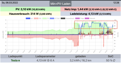

ich habe mal einen Screenshot angehängt, der das Ganze verdeutlicht. Es wird nie unter 4,1kW geladen, also 3x6A*230V.
Einstellung für Min+PV ist 1 phasig.

Wenn es schonmal funktioniert hat, kannst Du folgendes probieren.
Die Umschaltung ist auch händisch ausführbar/ simulierbar.
Schaltzeit (Pause) dafür ist der Regelmodus, bei mir "normal" mit 10 Sec.
Unter Einst./allgemein/ Phasenumschaltung kann während SofortLaden zw. 1p und 3p gewechselt werden, jeweils speichern....
Es wird die Ladung beendet und nach 10 Sec. mit der neuen Einstellung gestartet. Das geht mehrfach hin und her, wenn man möchte und an den Schützen ist es sichtbar.
