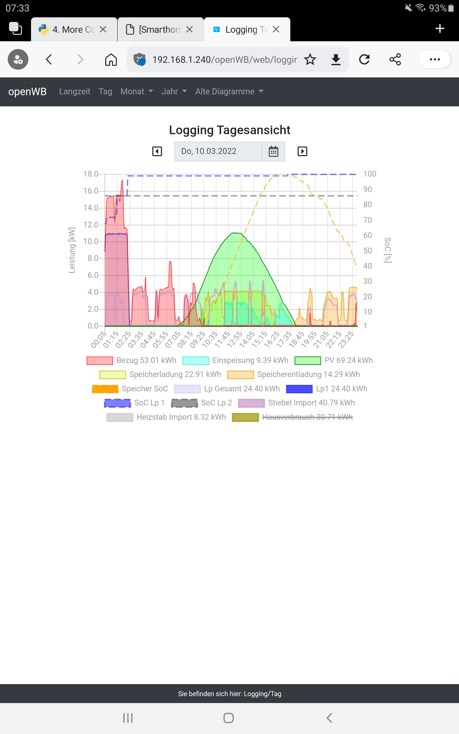

Ich habe derweilen 17 kw peak und einen Heizstab mit 2000 Watt.
Hier siehst du das Log von gestern. Heizstab (Heizstab) und Wp (Stiebel) werden beide von openWb angesteuert. Heizstab wird nur angeschaltet bei Solarüberschuss, wp läuft wenn es kalt ist
und bei Solarüberschuss schaltet die einen gang höher (Überhitzung Pufferspeicher).
Du kannst auch drei dumme Heizstäbe mit Openwb schalten.
Die wichtigste Funktion in openwb ist, das du einen Heizstab automatisch ausschalten kannst, wenn ein Auto lädt.
Die Parametrisierung ist nicht ganz ohne, es gibt derweilen einige Installationen die Problemlos laufen. Andere Installationen haben noch Probleme. Hier unterstütze ich gerne, aber ich brauche die nötigen Unterlagen damit ich helfen kann.
