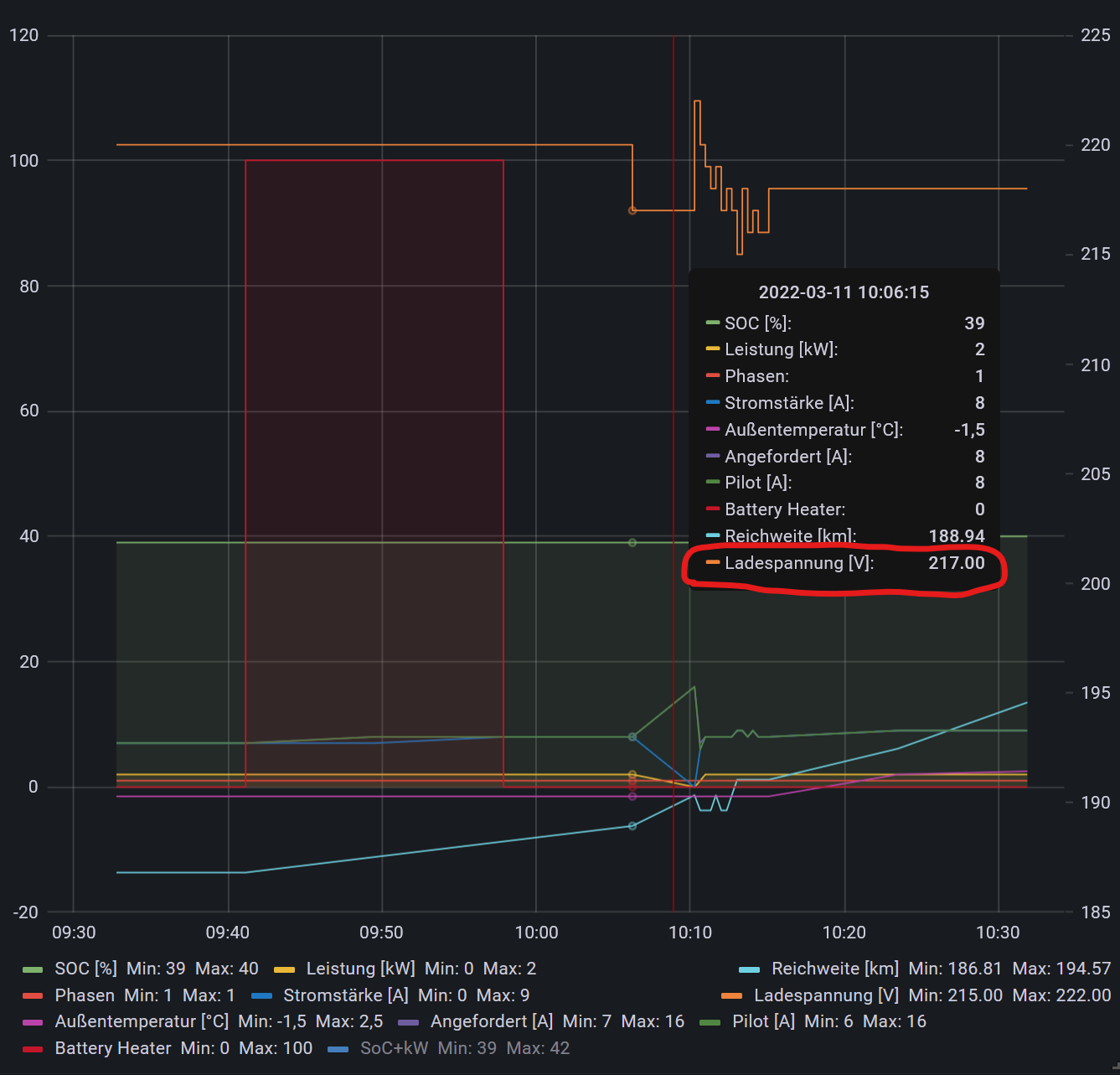

ich hatte in den letzten Tagen gelegentliche, kurze Ladeaussetzer am Tesla und vermute zu geringe Spannung als Ursache hierfür. Im Teslalogger sehe ich die Spannung auf 217V abfallen, allerdings mit recht grober Abtastrate.

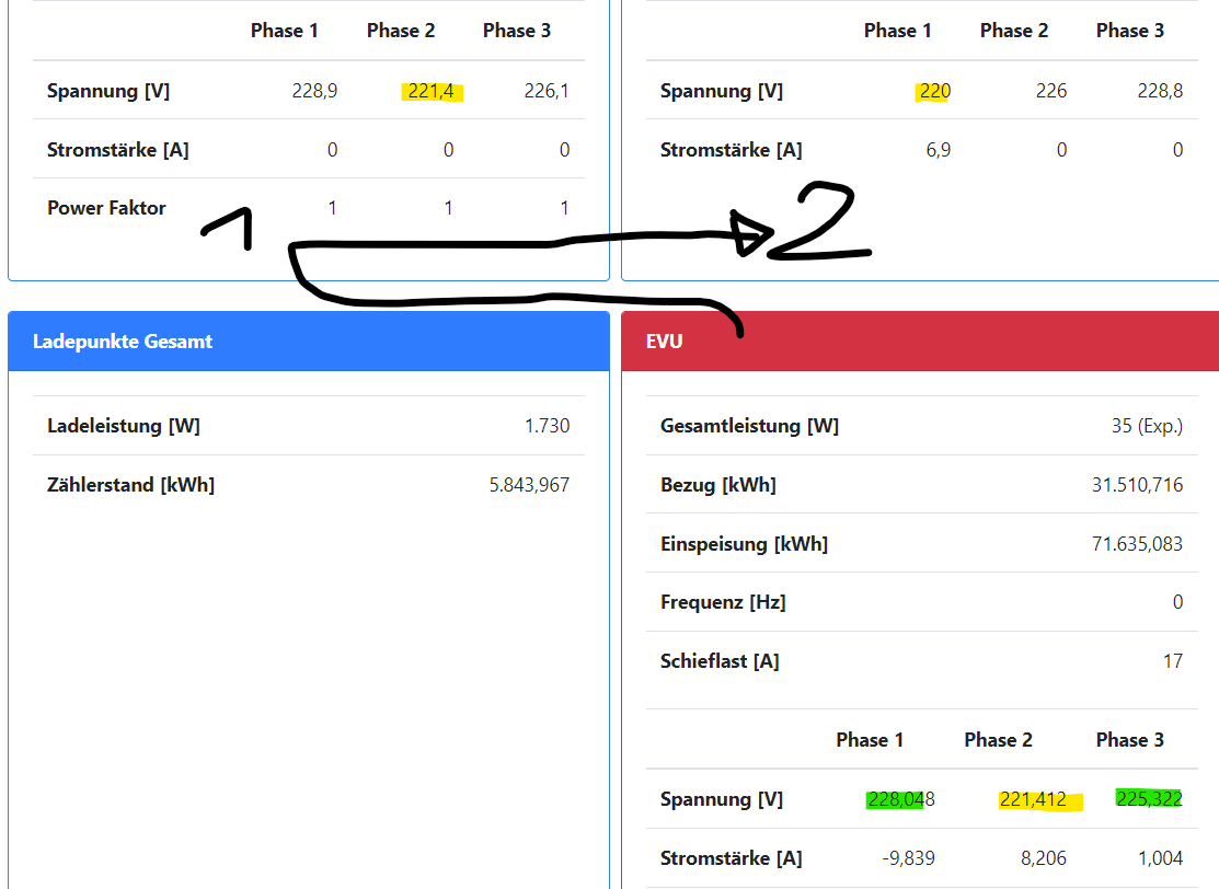

In der openWB sehe ich gut dass die geringe Spannung bereits am Hausübergabepunkt gegeben ist, vorallem auf L2 an welchem auch der zweite Ladepunkt hängt. Diese Situation erholt sich häufig nach einer Weile und ich habe auch am EVU wieder ~230V.
Es geht ein 6mm² Kabel vom EVU zum LP1 und dort mit 6mm² weiter zum LP2.
EVU -> LP1 -> LP2
Telalogger 217V gefolgt vom Ladestopp, wenngleich weiterhin eine Ladefreigabe & Ladestromvorgabe besteht:
Geringe Spannung auf Phase 2, anderen sind besser:

klar kannste die weiter drehen. Halt an der Zuleitung nicht am Ladekabel :)

Bei 217V sollte er ganz normal laden. Ich hatte bisher einmal ein Problem in einem Hotel in Italien. Da musste ich den Ladestrom reduzieren. Ich meinte, da war ich schon unter 200V.

Hm mal sehen, ich hab die Phasen mal durchgetauscht, der externe Ladepunkt hängt nun auf L3 bei einphasigem Laden.
Hattest Du in Italien mit dem UMC geladen? Womöglich macht das einen Unterschied? Dass die Ladeunterbrechungen an zu geringer Spannung liegen ist bisher auch nicht mehr als eine Vermutung, mag auch ganz andere Ursachen haben.
