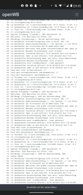

Ich habe die Beobachtung gemacht, dass Smarthome 2.0 nach einem Update manchmal uralte Einstellungen nutzt und nicht mehr die, die im Webfront eingegeben sind.
Beispiel:

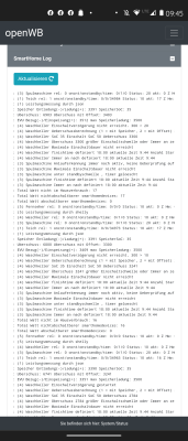

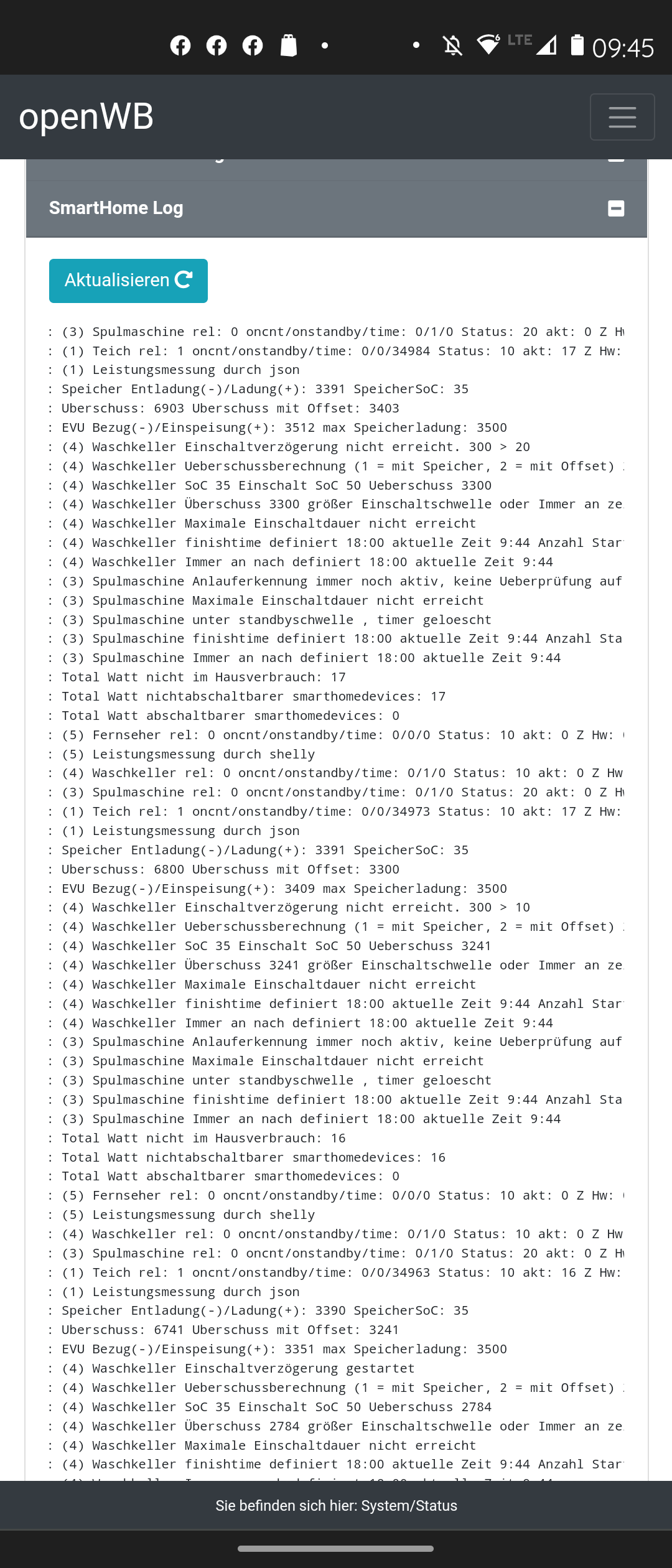

Bei mir ist die Schaltverzögerung der Waschmaschine auf 5 Minuten eingestellt. Nach dem Update plötzlich das:
Ich musste in die Einstellungen, hab die Zeit dann manuell einmal auf 6 Minuten umgespeichert und danach wieder auf 5 Minuten, jetzt nimmt er wieder die richtigen Werte:
Das ist mir schon öfter aufgefallen, auch nach Einspielung von Backups.
Woran könnte das liegen?
