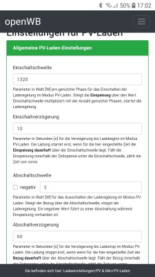

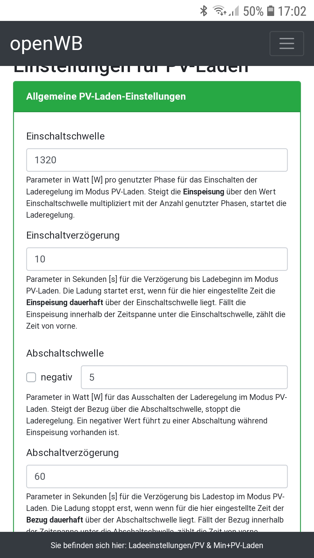

Re: Ladung wird laufend gestartet und beendet
Wo wird dieses Haltezeit eingestellt? Bewusst habe ich so was nicht eingestellt, habe jetzt aber auch nichts entprechendes gefunden, um das zu überprüfen.Gero hat geschrieben: So Mär 20, 2022 5:57 pm Hast Du eine Haltezeit eingestellt? Falls nicht, ist das der Grund.
openWB-2 Standard+ | Fronius Hybrid 4.0-3-s | Fronius Smartmeter | Speicher BYD HV 9 kWh | Hyundai Kona EV 64 kWh
Probier mal diese Grundkonfig., Regelmodus Einspeisung, wenn der Kona sicher mit 6A startet:
Habe ich jetzt so eingestellt, Dankeschön
Hatte zuvor die Einschaltschwelle auf 1500 und die Abschaltverzögerung auf 20.
