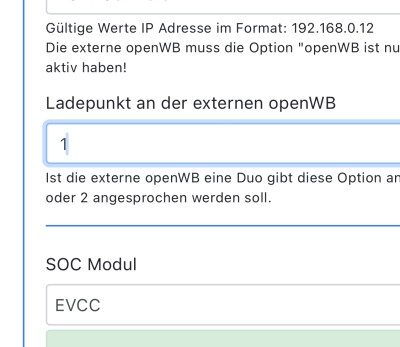

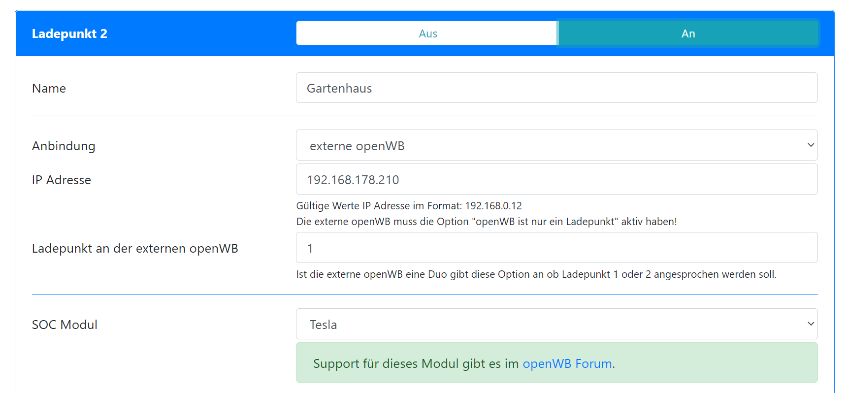

Ich kämpfe gerade im SOC Thread mit den Einstellungen und einem Problem, bei dem ich mir hetzt nicht mehr sicher bin ob ich meine beiden OpenWB korrekt konfiguriert habe.
Meine Hardware:
1x OpenWB Series1 Bausatz
-x OpenWB Series2 Custom incl. Platine und 1p/3p Umschaltung
Meine LPs:
Die Series 1 ist LP1, Anbindung Series1/2
Die Series2 ist LP2, Anbindung als „externe OpenWB“ , Ladepunkt an externer OpenWB = 1
Das funktioniert soweit von Laden und Ansteuern prima. Nur der SOC wird nicht richtig erkannt. Daher kam die Frage auf: gibt es andere bessere Arten die beidem LP zu konfigurieren?

Re: Konfiguration von zwei LP bei zwei OpenWB
Das ist im Grunde genau mein Setup, allerdings mit openWB Standard+ und einer Custom (ohne Display).
Die openWB Standard+ ist sozusagen der Master, hier ist die custom als zweiter externer Ladepunkt konfiguriert. Für beide Ladepunkte ist in der STandard+ auch SoC Abfrage konfiguriert.
Die Custom selbst habe ich als 'nur Ladepunkt' konfiguriert.
Läuft einwandfrei, mit SoC an beiden Ladepunkten. Hierbei ist es genau so wie Gero gesagt hat, jeder LP ist fix einem Auto zugewiesen.

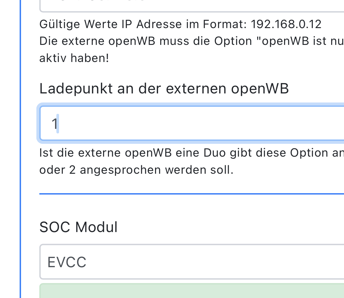

Hast du für den Lp2 bei der Custom als nur Ladepunkt dann in der Master dann an dieser Stelle eine 1 gesetzt oder leer gelassen?
- mrinas
- Beiträge: 2425
- Has thanked: 69 times
- Been thanked: 83 times
Der steht auf 1:
Welche Probleme mit dem SoC hast Du denn? Der SoC hat m.E wenig mit der Anbindung des weiteren Ladepunkts zu tun. Die zentrale openWB kümmert sich um die gesamte Regelung, einschließlich SoC und allem und sagt den angeschlossenen Ladepunkten dann wann sie was zu tun haben.

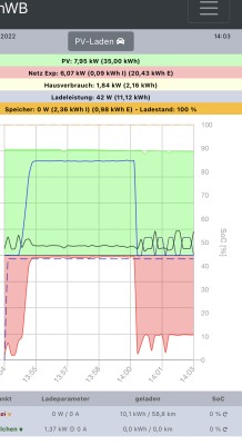

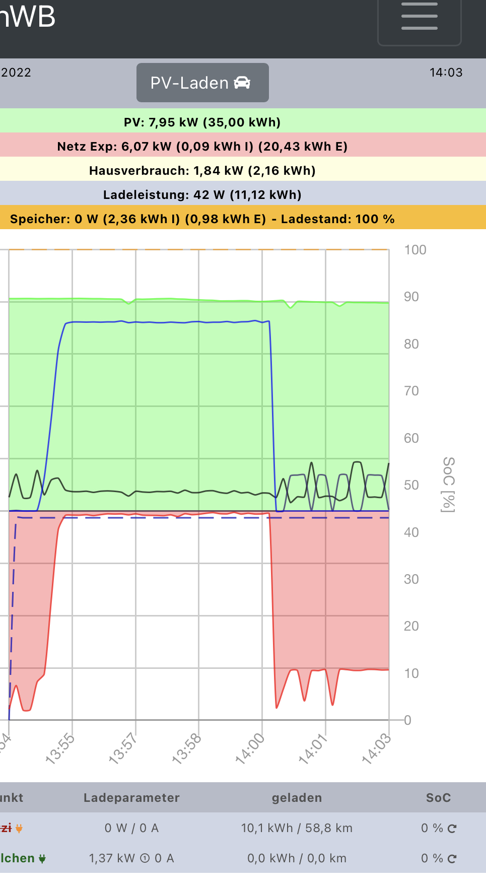

Irgendwas stimmt da bei mir auch nicht. Obwohl die externe OpenWB als nur Ladepunkt eingetragen ist versucht sie im Wechsel mit der Master Box das selbe Auto an LP2 zu laden. Erkennbar weil der Hausverbrauch im Wechsel mit dem LP2 immer auf 6A geht und wieder abschaltet.
Wenn man vor der Lp 2 Box steht hört man es auch immet schalten. Ein aus ein aus ein aus.
Bin jetzt auf Beta 259.
Also irgendwie wird das immer schlechter. Jetzt zeigt er mir den Soc auch nur noch als Graph an, aber nicht mehr als Wert.
Die angeblich nur fremdgesteuerte externe OpenWB führt definitiv noch ein Eigenleben und will das Auto laden

Ist die externe wb auch als auf 'nur ladepunkt' konfiguriert? Due müsstest einen entsprechenden Hinweis in der weboberfläche der zweiten Box bekommen.Frizzel hat geschrieben: So Mär 27, 2022 12:04 pm Irgendwas stimmt da bei mir auch nicht. Obwohl die externe OpenWB als nur Ladepunkt eingetragen ist versucht sie im Wechsel mit der Master Box das selbe Auto an LP2 zu laden. Erkennbar weil der Hausverbrauch im Wechsel mit dem LP2 immer auf 6A geht und wieder abschaltet.
Also irgendwie wird das immer schlechter. Jetzt zeigt er mir den Soc auch nur noch als Graph an, aber nicht mehr als Wert. 86B31ECC-D6D3-4327-9E24-62E86CFEA8E4.jpeg
