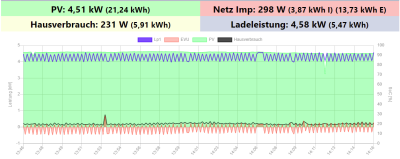

Beim reinen PV-Laden schwankt die Ladeleistung permanent, sobald dreiphasig geladen wird, siehe Screenshot anbei. Beim einphasigen Laden ist die Linie schön gerade. Woran kann das liegen?

Die Regelung basiert auf mind. delta 1A. Die Sprünge sind also wie folgt zu erwarten:
delta 1A x 230V = 230W (1-phasig)
delta 1A x 3x 230V = 690W (3-phasig)

Danke! Hm, mir ist es jetzt erst aufgefallen. im Graph sichtbare Schwankungen <1A sind dann immer Spannungsschwankungen?

nein - Es sind Leistungsschwankungen.
Die Stromstärke springt um 1A bei nahezugleichbleibender Spannung. Da P = U x I ist (ohne Berücksichtigung der Phasenlage), schwankt die Ladeleistung.

ich konnte sowol beim PV als auch im Mini+PV Modus ein Sägezahnmuster feststellen.
Entsprechend hat die Wallbox nach dem Umschalten von 1 auf 3 Phasen auch erst einmal Netzstrom gezogen und sich dann "eingeregelt".
Am Morgen ist die Ladekurve entsprechend dem PV anstieg gerade und ohne Aussetzer.
Erst ab der Umschaltung mit 3 Phasen beginnt der Sägezahn....
Wieso bricht die 3 Phasenladung immer wieder zusammen, fängt neu an usw.?
Die PV Leistung ist ja erkennbar gleich und der Bezug im Haus nicht erhöht.
Auffällig finde ich das Zeitfenster (ca. 15 Minuten) des Sägezahn´s.
Gibt es dazu vielleicht eine Lösung?

Kdock hat geschrieben: Mo Jul 04, 2022 12:46 pm Wieso bricht die 3 Phasenladung immer wieder zusammen, fängt neu an usw.?
Ich würde Einstellungen => Ladeeinstellungen => PV&Min+PV => Ein- und Abschaltschwellen (sind die Werte am EVU-Punkt) überprüfen (Hilfstexte bitte genau lesen - z.B. phasenbezogene Werte).
