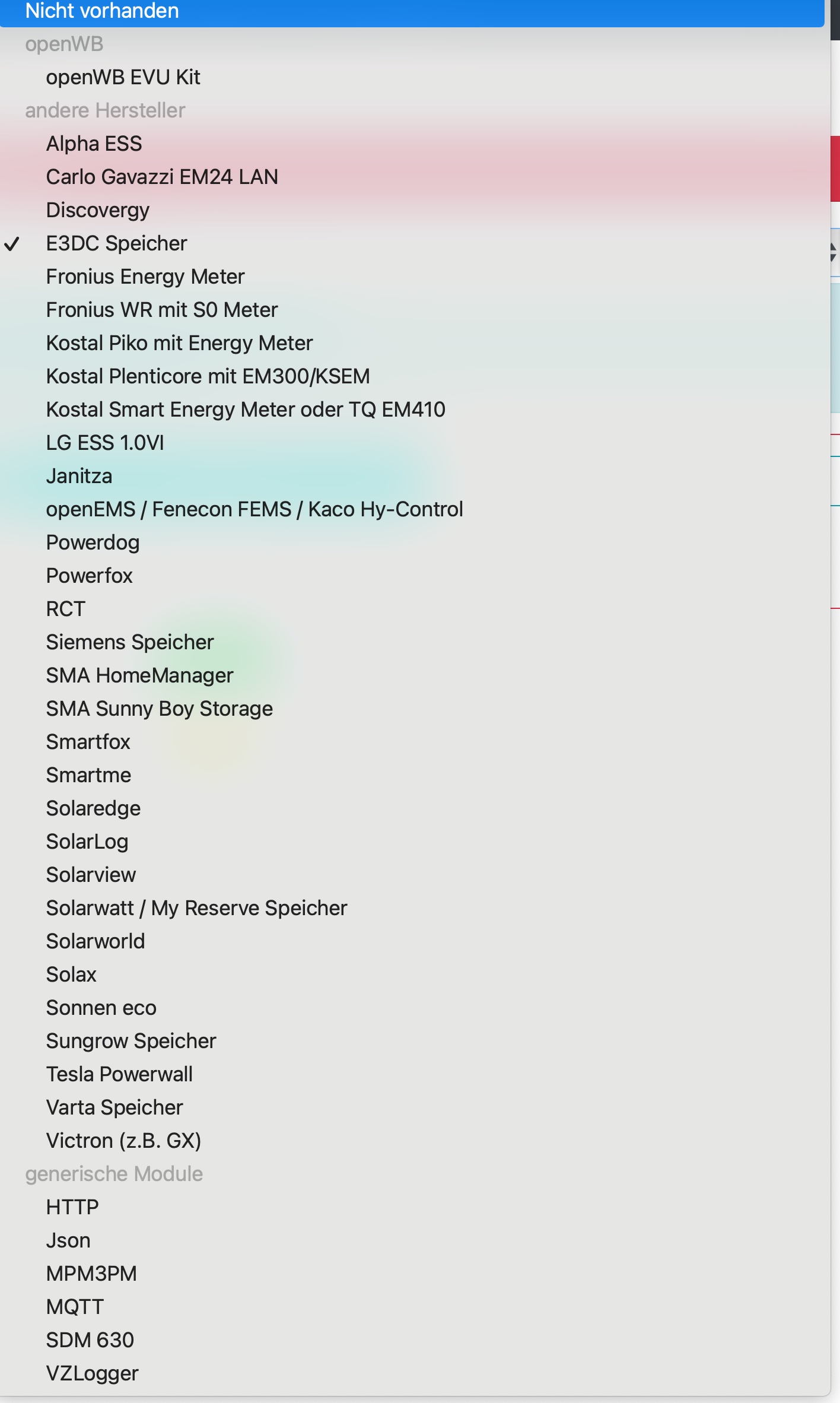

Re: OpenWB Schnittstelle MODBUS RTU/TCP
Kuck mal bei den vorhandenen EVU-Modulen, ob da ein passendes für Deine Situation vorhanden ist. Bei den generischen weiter unten musst Du selbst programmieren. Beim SDM630 nicht, das ist m.W. das bei openWB-Shop erhältliche EVU-Kit. (3-phasiger per modbus TCP auslesbarer Zweirichtungszähler, quasi der Hardware-Fallback, wenn sonst nichts hilft)juli_august hat geschrieben: Mo Mär 28, 2022 8:35 pm ob und wie ich eventuell meine vorhanden EVU Zählerwerte an die OpenWB übertragen kann?
Die openWB selbst ist nur per TCP/IP ans LAN angeschlossen. Ein separates Bussystem ist nicht vonnöten. Allerdings spricht die openWB einiges an Protokollen (http, json, mqtt,...) unter anderem auch modbus/tcp in vielen der Wechselrichter-Anbindungen. Mein E3/DC wird z.B. auch per modbus ausgelesen.
