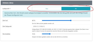

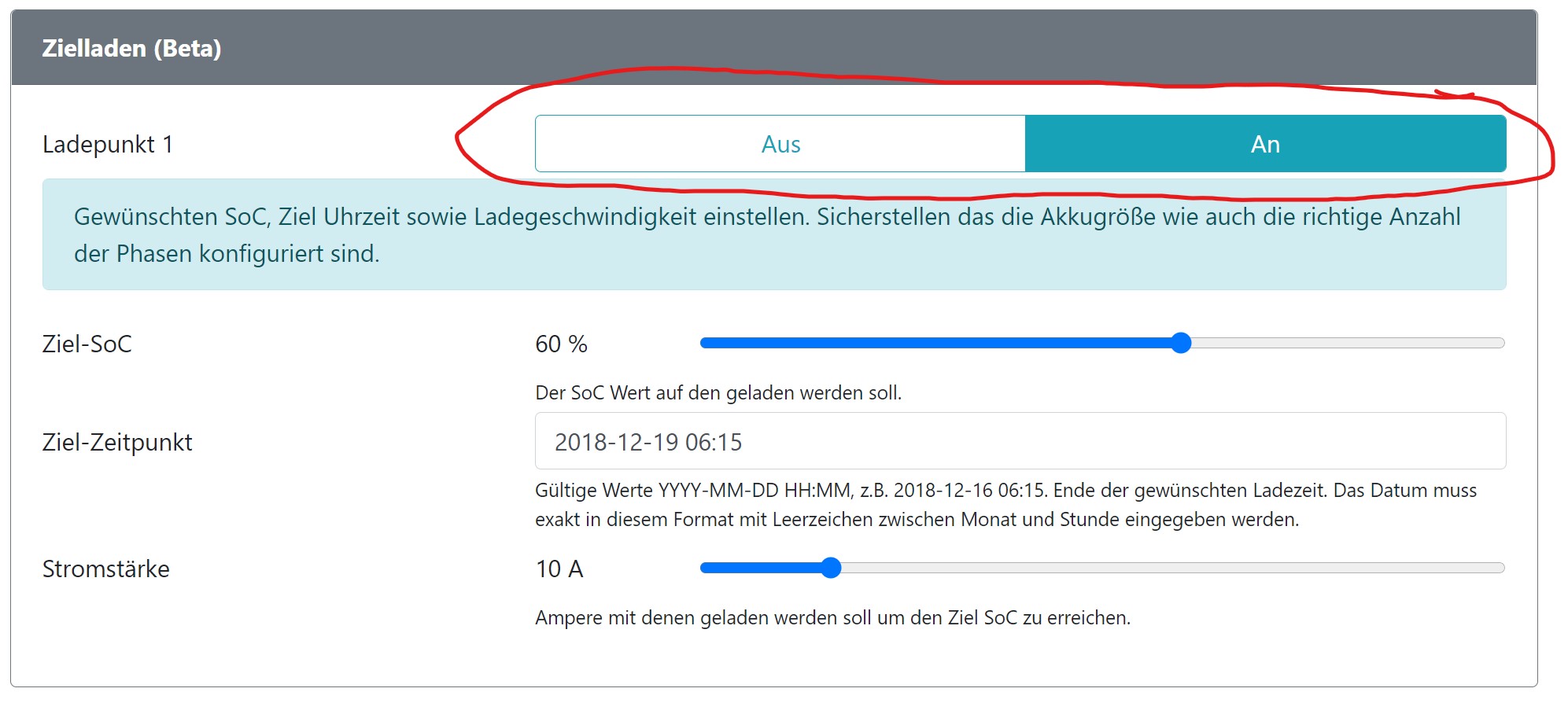

Hallo Zusammen,
wie kann ich das Zielladen per MQTT aktivieren?
Es geht mir um den rot markierten Schalter: Ich bin der Meinung, dass ich diesen Schalter früher nur einmal auf "An" setzen musste (Version ~1.9.240) und dieser wurde daraufhin nie verändert.
Jetzt bei der Version 1.9.262 wird der Schalter immer nach erfolgtem Zielladen auf "Aus" gesetzt, was mir nun die Notwendigkeit schafft, diesen per MQTT wieder auf "An" zu setzen...
Würde mich über Hilfe sehr freuen.
Jürgen
Jürgen

Hallo,hhoefling hat geschrieben: Mi Apr 13, 2022 7:18 pm Du must doch jeden Tag ein neues Zieldatum eintragen.
Wie ging den das vorher?
vorher wurde die Zielladefunktion nicht immer deaktiviert, nachdem ich das Zielladen durchgeführt hatte.
Somit konnte ich per MQTT den Ziel-SOC hochsetzen (=Zielladen aktiviert) oder auf 0 setzen (=Zielladen deaktivert) und es hat täglich funktioniert. Habe das den ganzen Winter genutzt.
