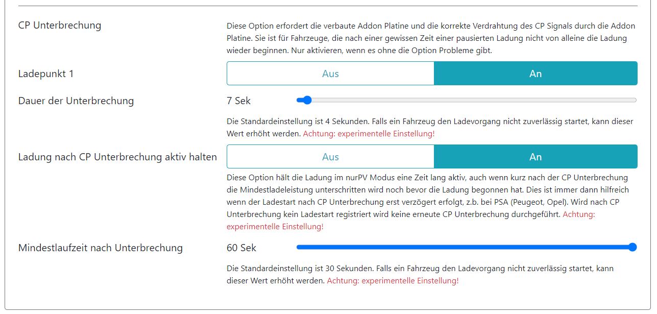

ich habe laut Rechnung eine openWB Serie2 Standard+
Diese hat ja serienmäßig die Addon Platine.
Wie kann ich als Endverbraucher feststellen ob diese verbaut ist?
Die Frage kam mir weil mein Mokka E nicht aufwacht, was er ja eigentlich mit der CP Unterbrechung machen sollte.

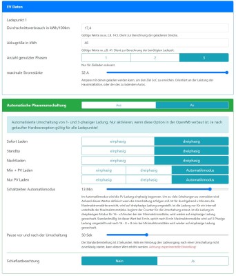

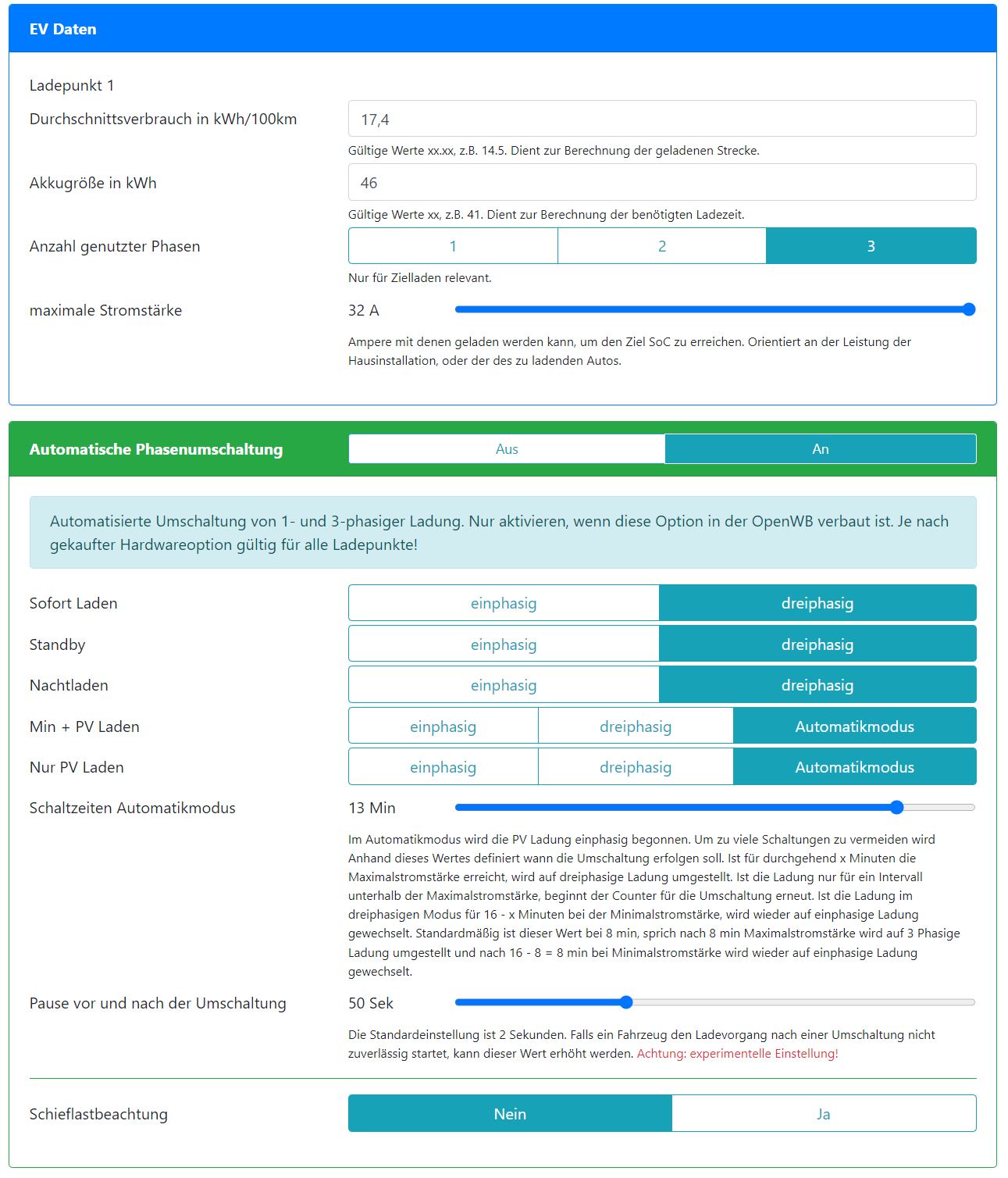

Ist die CP Unterbrechung denn in der Software auch aktiviert?
Funktioniert die Phasenumschaltung?
Die ist ohne Addon Platine nicht möglich.

CP Unterbrechung ist aktiv! Aktive Phasenumschaltung ist auch eingeschaltet. Wie kann ich kontrollieren ob die Phasenumschaltung funktioniert?
Kann es sein wenn keine Addon Platine verbaut wäre hätte ich auch nicht die Schalter?

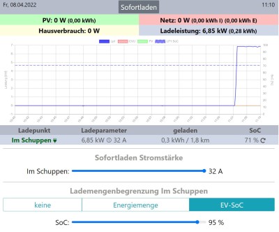

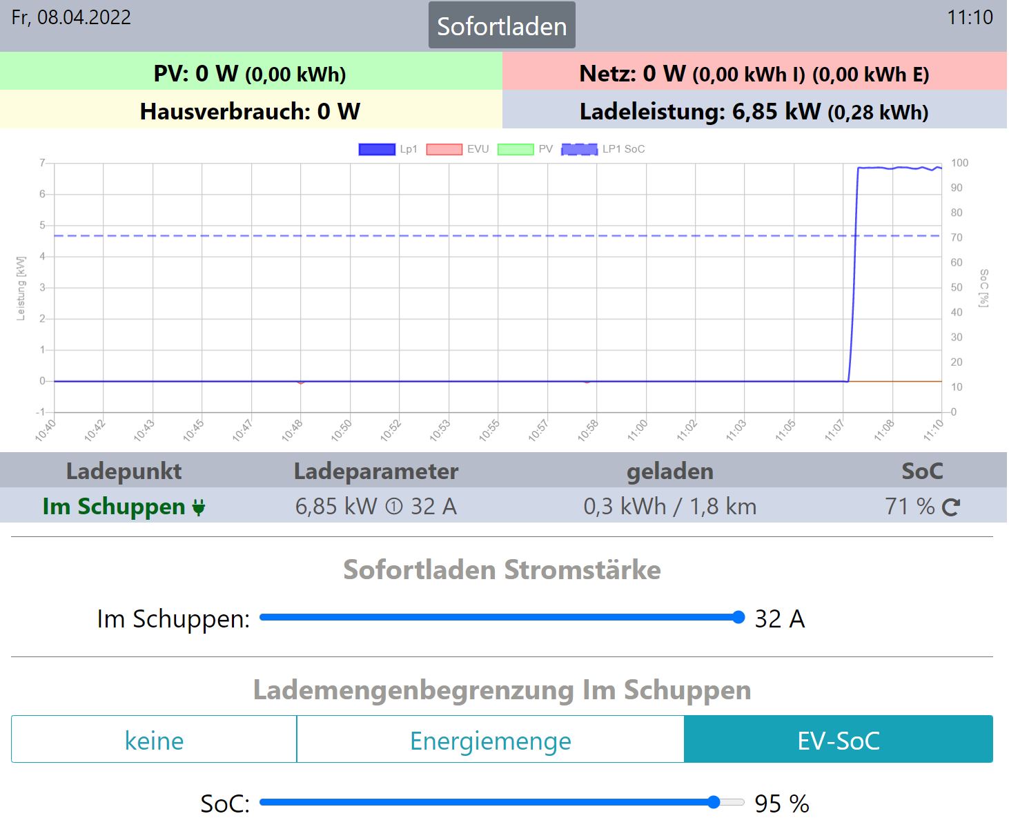

Sofortladen auf 1-phasig stellen und Ladung starten. Wenn diese dann mit 1 Phase starte, funktioniert die Umschaltung und du kannst sicher sein, dass die Platine verbaut ist

Woran merke ich denn das nur über eine Phase geladen wird?humschti hat geschrieben: Do Apr 07, 2022 12:31 pm Sofortladen auf 1-phasig stellen und Ladung starten. Wenn diese dann mit 1 Phase starte, funktioniert die Umschaltung und du kannst sicher sein, dass die Platine verbaut ist
Zur Info, ist ein Mokka E, der lässt nicht mehr zu soweit ich weiß.
