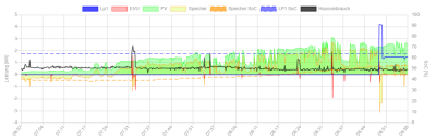

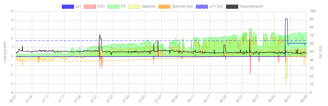

Kann man irgendwo einstellen, das die openWB im Modus "min+PV" nicht immer 3-phasig startet, obwohl noch gar nicht genug PV Leistung für 3-phasiges Laden vorhanden ist? Das ist jedes mal der Fall, wenn das Auto angesteckt wird und reduziert sich kurze Zeit später wieder auf 1-phasig um den tatsächlich vorhandenen PV Strom zu nutzen.
Finde ich persönlich ein bisschen nervig und unnötig.

Konnte das noch nie testen, weil ich beide Wallbox einphasig betreibe aber gebe dir recht, dass der Start einphasig mit 6A beginnen sollte und bei der Umschaltung zu dreiphasig er auch mit 6A beginnen sollte. Wäre für mich auch ein Bug.JB_Sullivan hat geschrieben: Sa Apr 09, 2022 7:02 am Kann man irgendwo einstellen, das die openWB im Modus "min+PV" nicht immer 3-phasig startet, obwohl noch gar nicht genug PV Leistung für 3-phasiges Laden vorhanden ist? Das ist jedes mal der Fall, wenn das Auto angesteckt wird und reduziert sich kurze Zeit später wieder auf 1-phasig um den tatsächlich vorhandenen PV Strom zu nutzen.

Hallo JB_Sullivan,JB_Sullivan hat geschrieben: Sa Apr 09, 2022 7:02 am Kann man irgendwo einstellen, das die openWB im Modus "min+PV" nicht immer 3-phasig startet, obwohl noch gar nicht genug PV Leistung für 3-phasiges Laden vorhanden ist? Das ist jedes mal der Fall, wenn das Auto angesteckt wird und reduziert sich kurze Zeit später wieder auf 1-phasig um den tatsächlich vorhandenen PV Strom zu nutzen.
ich benutze die Einstellung MIN + PV gar nicht, nur PV-Laden. Hier kann ich soviel sagen das der Ladestart bei PV Überschuß 1-phasig beginnt. Ist jedoch soviel Überschuß vorhanden das die WB auf 3-phasig umschaltet dann habe ich auch das Verhalten mit anfänglichen ~10kW Ladeleistung, welche sich aber reltativ schnell wieder runterregelt. In der Tageslogansicht ist das aber nicht mehr wahr zu nehmen.
