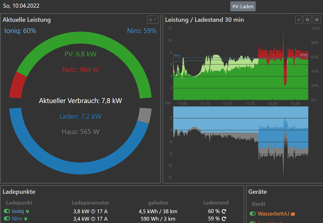

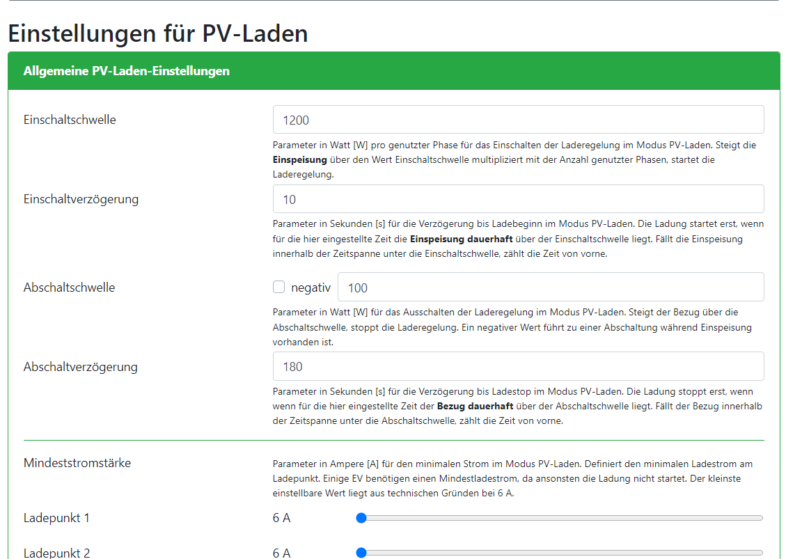

Mir ist seit ein paar Tagen aufgefallen, dass die Regelung im Modus "PV-Laden" teilweise falsch regelt wenn man ein Fahrzeug an den zweiten Ladepunkt anschließt.
Lade ich nur ein Fahrzeug passt die Regelung einwandfrei. Sobald aber das zweite Fahrzeug angeschlossen wird bemerke ich einen starken Netzbezug und soweit ich sehen konnte wird die Stromstärke dann gar nicht mehr oder zumindest nicht ganz richtig angepasst.
Das Ganze lässt sich beheben, indem ich einmal auf einen anderen Lademodus umschalte und dann wieder zurück auf "PV-Laden". Ab dem Moment wird dann wieder absolut sauber geregelt.
Mir ist das erstmalig vor ein paar Tagen mit der 1.9.292 stable aufgefallen. Aber auch mit der 1.9.263 nightly vom 07.04 und der aktuellen Nightly vom 10.04. ist es genauso.
Es handelt sich um:
2* OpenWB (eine davon "Nur Ladepunkt")
Software (wie geschrieben) getestet mit 1.9.262, 1.9.263 Nightly
Module: PV Modul SMA, EVU Modul SMA Homemanager
Hier mal ein Screenshot: Dazu die LAdeeinstellungen für PV Laden: Und das nurPV Log:
[attachment=0]Fehler nurPV.txt[/attachment
EDIT: Da es offensichtlich mit dem "Adaptiven Laden" zusammen hängt habe ich das Topic mal angepasst.

Ich hatte bisher (die letzten paar Wochen) die adaptive PV Ladung aktiv.
Dabei kam es immer zum beschriebenen Verhalten.
Jetzt habe ich das gestern wieder deaktiviert weil ich die Vermutung hatte, dass das Fehlerhafte Verhalten daher kam und tatsächlich funktioniert die Regelung heute einwandfrei.
Kann das evtl mal noch jemand testen oder ist das ohnehin ein bekanntes Fehlverhalten der adaptiven Ladung?

Eine Einstellung der openWB, durch die das Fahrzeug mit dem geringeren SOC mit höhrerer Ladeleistung geladen wird. Zu finden ist das unter den Einstellungen zu PV-Laden.
Klappt logischerweise nur, wenn beide SOC bekannt sind (was bei mir der Fall ist).
Wie geschrieben klappt es nach umschalten des Modus und zurückschalten auf PV-Laden auch absolut einwandfrei. Nur "von allein" regelt es nach dem anstecken des zweiten Fahrzeugs halt leider nicht, was natürlich schon sehr unschön ist.
