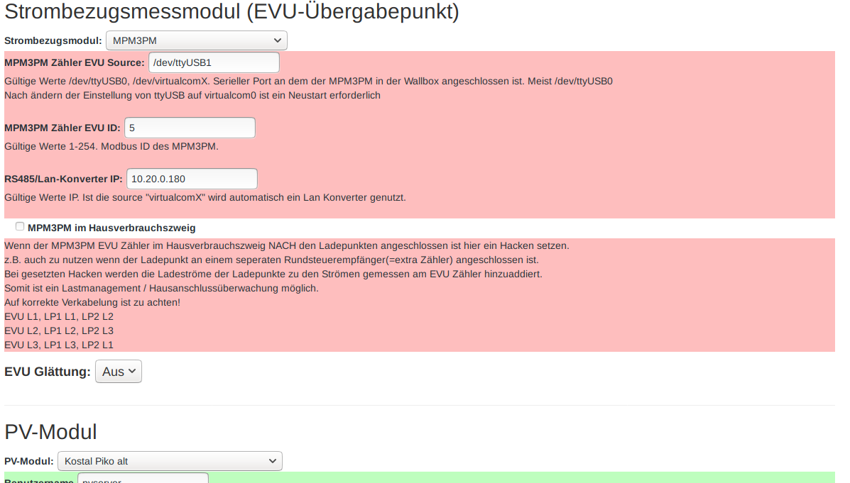

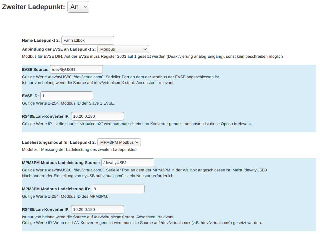

Bildschirmfoto von 2019-09-22 13-56-24.png (95.71 KiB) 1489 mal betrachtet
Bildschirmfoto von 2019-09-22 13-56-20.png (110.49 KiB) 1489 mal betrachtet

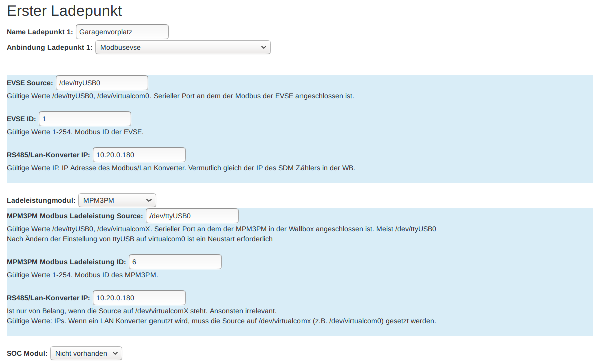

Bildschirmfoto von 2019-09-22 13-56-16.png (97.02 KiB) 1489 mal betrachtet

Dann ist der Zähler nicht erreichbar. Stimmt USB1 bzw die ID?
Wie lange ist die Modbusleitung?

Habe den Fehler gefunden.... Die Ladebox ist ja noch nicht aufgebaut. Der Zähler also nur an einem Automaten um das mit dem Modbus zu testen. Dieser Automat war aus... :shock: :roll:
sorry.
