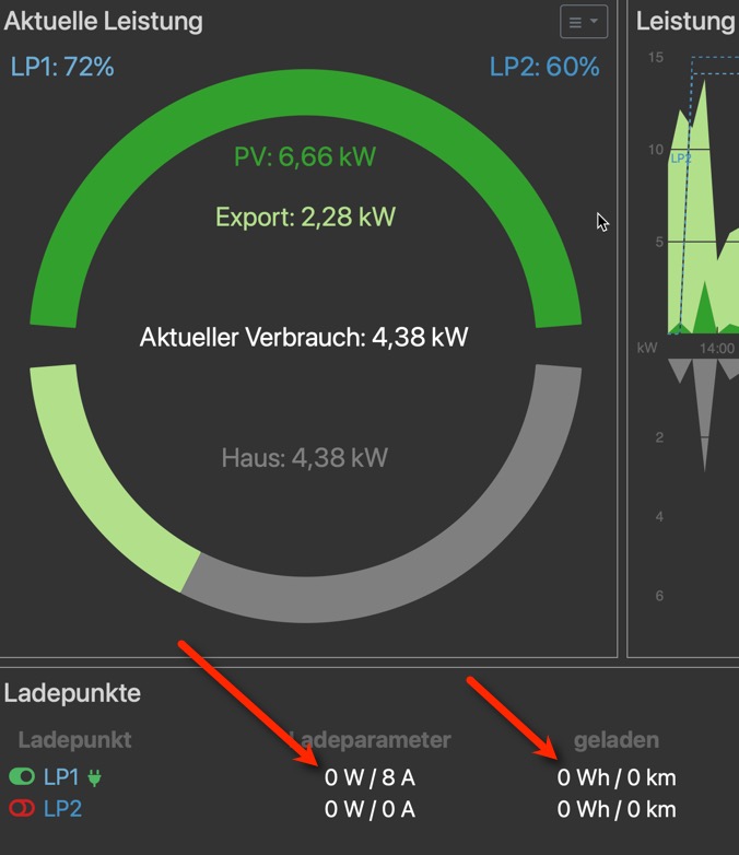

Nach der Installation verhält sie sich recht seltsam und laden ist nicht bzw. nur eingeschränkt möglich, aber nicht über PV-Laden etc.
Und wenn sie lädt, dann sehe ich keine Werte des Ladens.

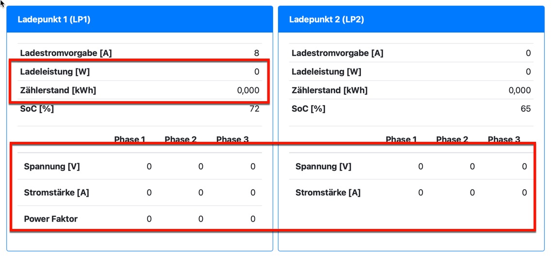

Nachdem ich einiges versucht habe, ist mir aufgefallen, dass die Daten des Zählers nicht in der Anlage ankommen:
Nun habe ich gelesen, dass es an der Verkabelung liegen kann, dass ein Stecker sich durch den Transport gelockert hat. Diese habe ich alle überprüft.
Hat jemand eine Idee was ich sonst noch testen kann?

Probiere mal ein anderes LP-Modul unter Modulkonfig. Es gibt dort verschiedene openWB-Varianten.

Vielen Dank! Das war das Problem!
