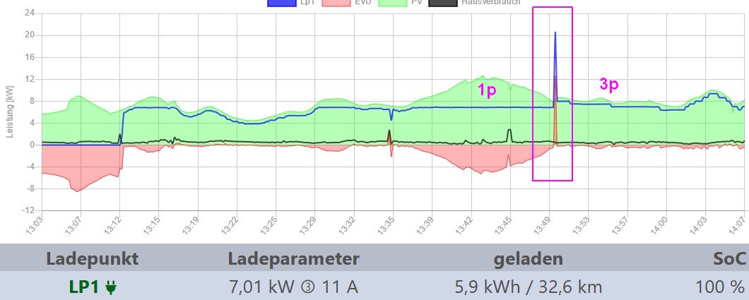

Phasenumschaltung funktioniert soweit korrekt. Bei Umschaltung von 1ph auf 3ph startet jedoch 3ph immer mit 32A (= auch der letzte Wert vom einphasigen Laden). Regelt dann zwar sofort runter, aber dennoch beim Start unschön - nicht der gewöhnte Sanftanlauf...
An was liegt das?

2022-04-23 13:51:18: PID: 9902: Gesamt Anzahl Phasen= 3 (LV0)
2022-04-23 13:51:18: PID: 9902: LP2 Anzahl Phasen während keiner Ladung=  (LV0)
2022-04-23 13:51:18: PID: 9902: LP1 Anzahl Phasen während Ladung= 3 (LV0)
2022-04-23 13:51:18: PID: 9902: Alte Anzahl genutzter Phasen= 3 (LV0)
2022-04-23 13:51:08: PID: 8515: Schaltschwelle: 690, zum runterregeln: 0 (LV0)
2022-04-23 13:51:08: PID: 8515: Gesamt Anzahl Phasen= 3 (LV0)
2022-04-23 13:51:08: PID: 8515: LP2 Anzahl Phasen während keiner Ladung=  (LV0)
2022-04-23 13:51:08: PID: 8515: LP1 Anzahl Phasen während Ladung= 3 (LV0)
2022-04-23 13:51:08: PID: 8515: Alte Anzahl genutzter Phasen= 3 (LV0)
2022-04-23 13:51:00: PID: 7064: Uberschuss (-12690) geringer als herunterschaltschwelle (0), neuer Ladestromwert: 13 (LV0)
2022-04-23 13:50:58: PID: 7064: Schaltschwelle: 690, zum runterregeln: 0 (LV0)
2022-04-23 13:50:58: PID: 7064: Gesamt Anzahl Phasen= 3 (LV0)
2022-04-23 13:50:58: PID: 7064: LP2 Anzahl Phasen während keiner Ladung=  (LV0)
2022-04-23 13:50:58: PID: 7064: LP1 Anzahl Phasen während Ladung= 3 (LV0)
2022-04-23 13:50:58: PID: 7064: Alte Anzahl genutzter Phasen= 1 (LV0)
2022-04-23 13:50:30: PID: 27676: Überschuss (442) ist größer als Schaltschwelle (230), neuer Ladestromwert: 32 (LV0)
2022-04-23 13:50:30: PID: 27676: Schaltschwelle: 230, zum runterregeln: 0 (LV0)
2022-04-23 13:50:30: PID: 27676: Gesamt Anzahl Phasen= 1 (LV0)
2022-04-23 13:50:30: PID: 27676: LP2 Anzahl Phasen während keiner Ladung=  (LV0)
2022-04-23 13:50:30: PID: 27676: LP1 Anzahl Phasen während Ladung= 1 (LV0)
2022-04-23 13:50:30: PID: 27676: Alte Anzahl genutzter Phasen= 1 (LV0)
2022-04-23 13:49:19: PID: 26259: Überschuss (597) ist größer als Schaltschwelle (230), neuer Ladestromwert: 32 (LV0)
2022-04-23 13:49:19: PID: 26259: Schaltschwelle: 230, zum runterregeln: 0 (LV0)
2022-04-23 13:49:19: PID: 26259: Gesamt Anzahl Phasen= 1 (LV0)
2022-04-23 13:49:19: PID: 26259: LP2 Anzahl Phasen während keiner Ladung=  (LV0)
2022-04-23 13:49:19: PID: 26259: LP1 Anzahl Phasen während Ladung= 1 (LV0)
2022-04-23 13:49:19: PID: 26259: Alte Anzahl genutzter Phasen= 1 (LV0)
2022-04-23 13:49:08: PID: 24830: Überschuss (733) ist größer als Schaltschwelle (230), neuer Ladestromwert: 32 (LV0)
2022-04-23 13:49:08: PID: 24830: Schaltschwelle: 230, zum runterregeln: 0 (LV0)
2022-04-23 13:49:08: PID: 24830: Gesamt Anzahl Phasen= 1 (LV0)
2022-04-23 13:52:10: PID: 16828: LP2, Lademodus NurPV. Ladung geändert auf 12 Ampere (LV0)
2022-04-23 13:52:09: PID: 16828: LP1, Lademodus NurPV. Ladung geändert auf 12 Ampere (LV0)
2022-04-23 13:51:00: PID: 7064: LP2, Lademodus NurPV. Ladung geändert auf 13 Ampere (LV0)
2022-04-23 13:50:59: PID: 7064: LP1, Lademodus NurPV. Ladung geändert auf 13 Ampere (LV0)
2022-04-23 13:50:52: PID: 7074: LP1, Ladung gestartet. (LV0)
2022-04-23 13:50:32: PID: 4497: LP1, Ladung gestoppt (LV0)
2022-04-23 13:50:32: PID: 27676: alle Ladepunkte, Lademodus NurPV. Ladung geändert auf 32 Ampere (LV0)
2022-04-23 13:49:20: PID: 26259: alle Ladepunkte, Lademodus NurPV. Ladung geändert auf 32 Ampere (LV0)
2022-04-23 13:49:10: PID: 24830: alle Ladepunkte, Lademodus NurPV. Ladung geändert auf 32 Ampere (LV0)
