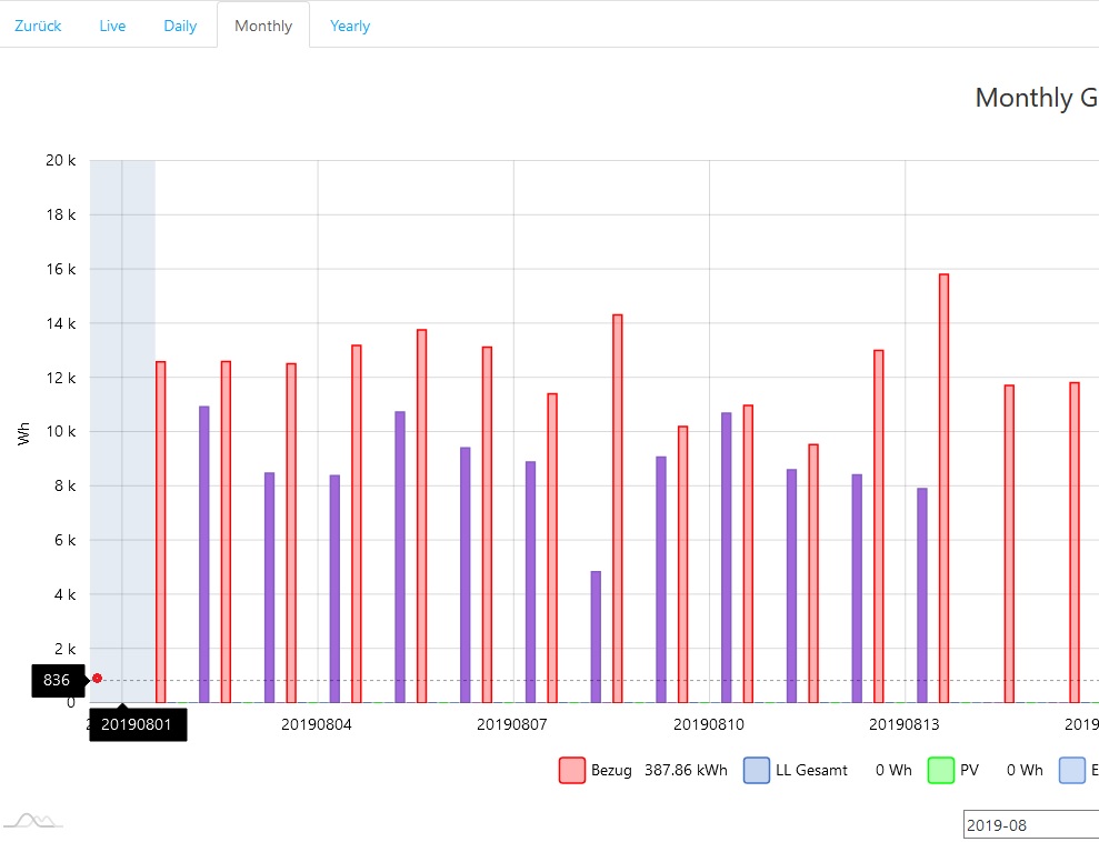

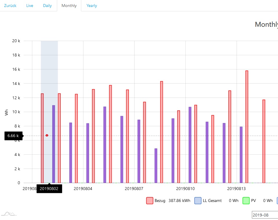

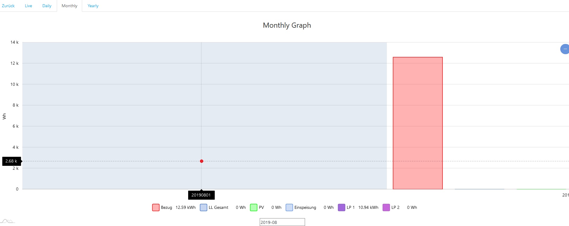

Dazu ist mir noch aufgefallen das der interaktive log immer ein Tag hinterherr ist, oder der erste Tag fehlt? (siehe Screenshot, Zeiger als roten Punkt)

Für das Tages- und Monatslogging werden die absoluten Zählerstände genutzt.
Diese werden alle 5 Minuten aus der Ramdisk entnommen und nach /openWB/web/logging/data/ geschrieben.

Ist das mit dem Graph denn auch bei anderen so, das er im montl. den ersten Tag nicht oder versetzt anzeigt?
