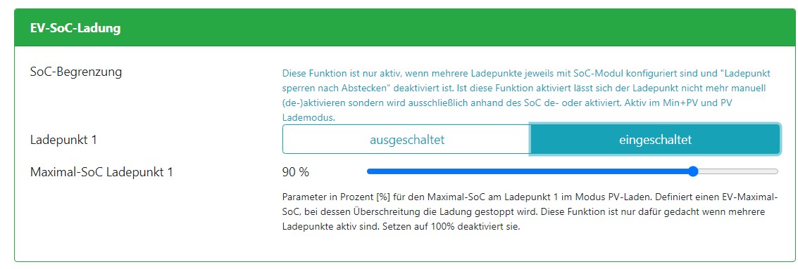

ich verzweifel gerade, irgendwie bin ich sehr blind: Ich weiß, dass es eine Einstellung gibt, in der man beim PV-Laden einen Mindest-SoC (Auto) einstellen kann. Unter diesem wird dann auch ohne Sonne bis zum Mindest-SoC aufgeladen. Das Komische: Ich finde diese Einstellung nicht mehr. Bin ich wirklich so blind?
Unter Einstellungen - PV-Laden - EV-SoC-Ladung kann ich zwar für den LP1 die SoC-Begrenzung aktivieren. Es kommt dann aber nur ein Maximal-SoC. War hier nicht auch der Minimal-SoC?
Freue mich über eure Hilfe.

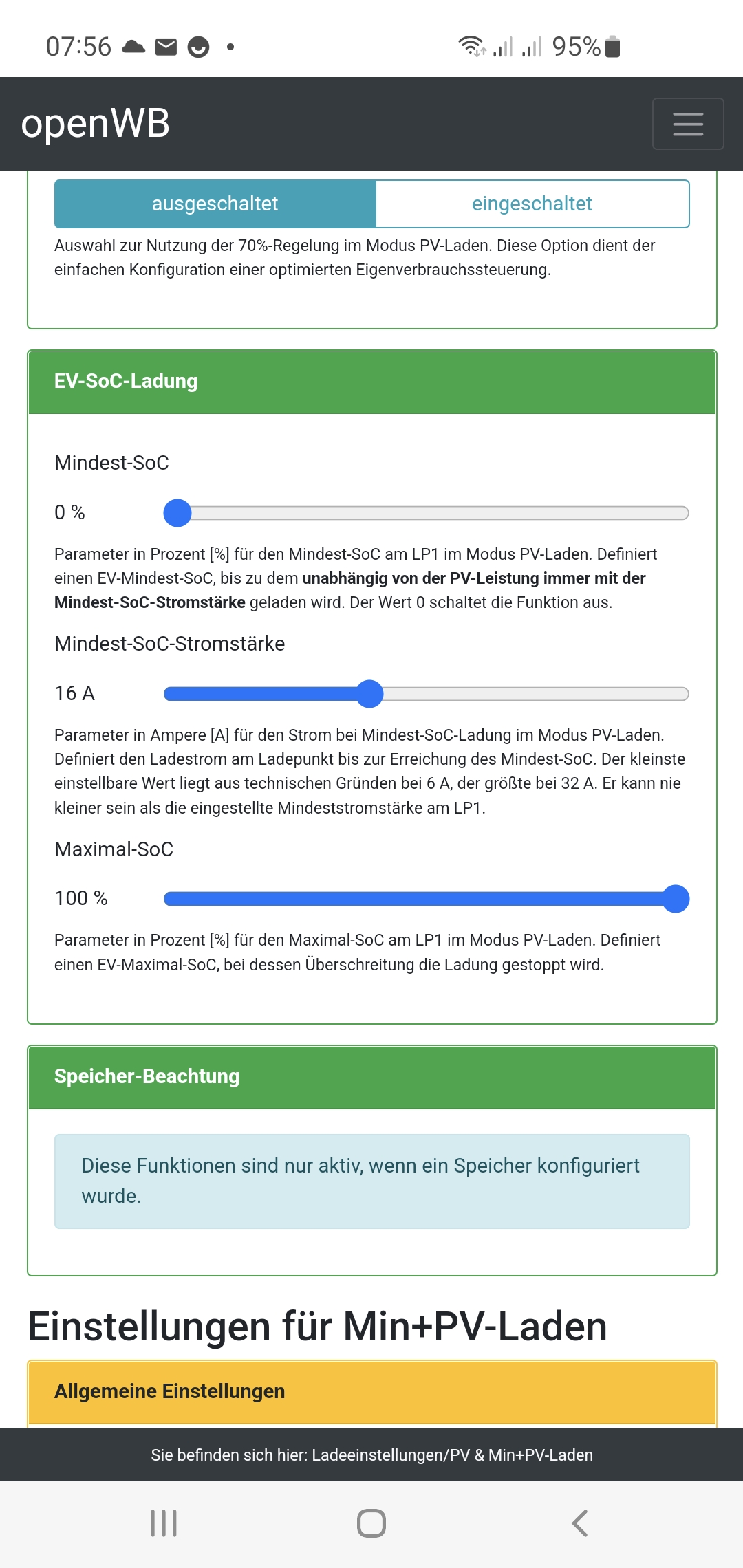

Ladeeinstellungen PV/Min PV
Re: Min SoC bei PV-Laden, Wo finde ich diese Funktion?
Danke. Da hätte ich es auch gesucht. Bei mir sieht das aber so aus:
Dann habe ich ja an der richtigen Stelle gesucht. Das scheint also ein Fehler zu sein.
@Support: Kann das daran liegen, dass ich einen zweiten LP ohne SoC-Modul eingerichtet habe? Dieser wird mir ja hier richtigerweise auch nicht angezeigt. Wird hier aber ggfls. zu viel ausgeblendet?

jup, der zweite Ladepunkt sorgt (leider) dafür dass die Mindest-SoC Funktion verschwindet. War bei mir auch so. (Und auch das ist in der 2.0 behoben bzw. anders gelöst.)
Wenngleich das nicht exakt das gleiche Verhalten erzeugt fahre ich mit Nachtladen bis x% SoC inzwischen recht gut. Das deckt vermutlich 98% aller Szenarien gut ab. Die verbliebenen 2% aller Fälle betrifft eher den e2008 (kleiner Akku, mittelprächtige Effizienz) meiner Frau, Sie kommt sehr gut klar damit in diesen 2% der Fällen auf Sofortladen zu schalten.

Ok, danke, dann weiß ich bescheid und bin froh, dass ich nicht total blind war.
Ja, das Nachtladen deckt das natürlich fast auch ab und macht in der Regel das harte Nachladen unter tags meist überflüssig. Dann werde ich das auch alles über das Nachtladen versuchen zu regeln. Sollte der Akku tags dann doch mal zu leer werden, muss man eben auf Sofortladen stellen.
