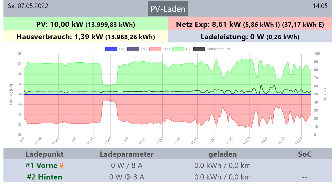

aus unerklärlichen Gründen lädt die OpenWB unseren Smart plötzlich nicht mehr.
Die letzte erfolgreiche Ladung hier erfolgte - wenn wir es richtig in Erinnerung haben - am 29.04. AM 30.04. hat meine Frau bei ihrem Bruder geladen. Seitdem lädt er nicht mehr, weder PV noch Sofort-laden funktioniert. Leistung für PV-Laden kommt genug vom Dach. Keiner der beiden Ladepunkte funktioniert.
Ich habe schon einen Neustart gemacht, hat auch nix gebracht. Ich weiß noch, dass ich in den letzten Tagen die neuste Firmware 1.9.265 installiert habe, kann aber nicht sagen, ob das vor oder nach dem letzten Ladevorgang war.
Wo kann ich denn sonst noch suchen?
Danke Josef

Ich habe jetzt mal im Debug Log nachgesehen.
Alle 10 Sekunden kam die Fehlermeldung:
2022-05-07 17:12:13: PID: 2550: SolarEdge: Unable to read secondary SmartMeter! Check configuration!
2022-05-07 17:12:03: PID: 2550: SolarEdge: Unable to read secondary SmartMeter! Check configuration!
Hatte nie ein zweites konfiguriert.

Erkennt die openWB den eingesteckten Smart? (Steckersymbol?) und immer erst mit Sofort anfangen. Wenn das schon nix wird, wird‘ mit PV erst recht nichts werden. Und auch erst mal mit dem Master, dann am Slave. In dieser Version wurde was an der Master-Slave-Steuerung gemacht. Mein Slave will mit der .265 auch nicht, der Master funktioniert.
Vielleicht bekommst Du die Meldung im Log weg, wenn du mal einen zweiten LP konfigurierst. Die hat aber eigentlich nichts mit dem Ladeverhalten zu tun.
Re: OpenWB lädt SMARt plötzlich nicht mehr
Ich hänge zur Zeit am 1.LP (Master).
Smart wird erkannt.
Box steht auf Sofort-Laden.
Smart wird erkannt.
