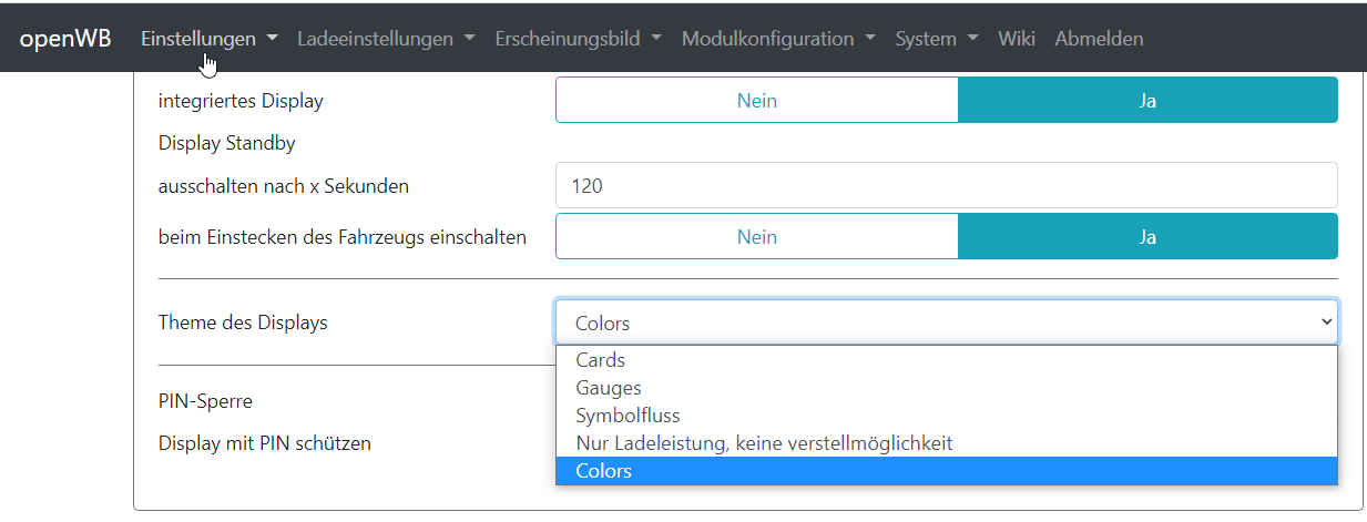

Vielleicht hilft es wenn du auf eines der folgenden Themes umschaltest.
Das kannst du im Menü "Einstellungen" machen. Wenn du dann den Link aufrufst, sehen die Grafiken entsprechenden den gewählten Einstellungen aus.

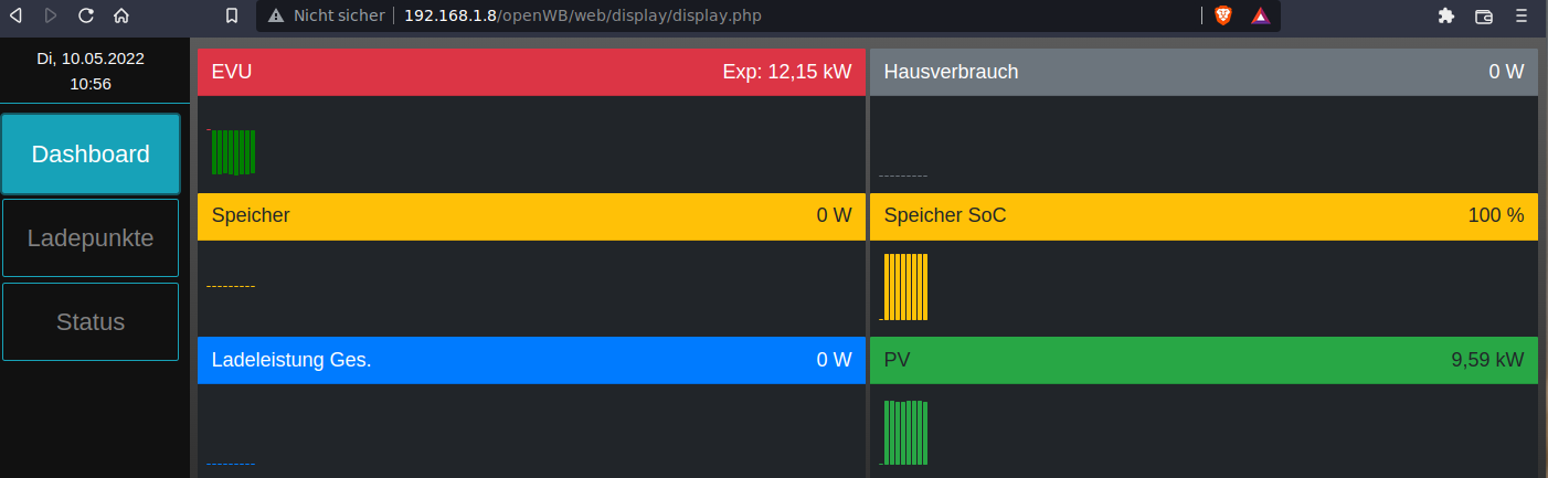

Egal welches Thema ich wäjle, der Link sieht bei mir immer so aus
Bfo

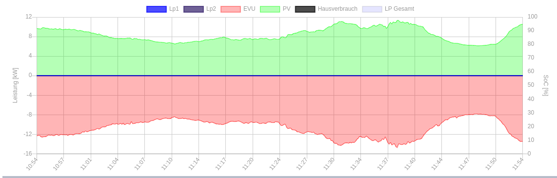

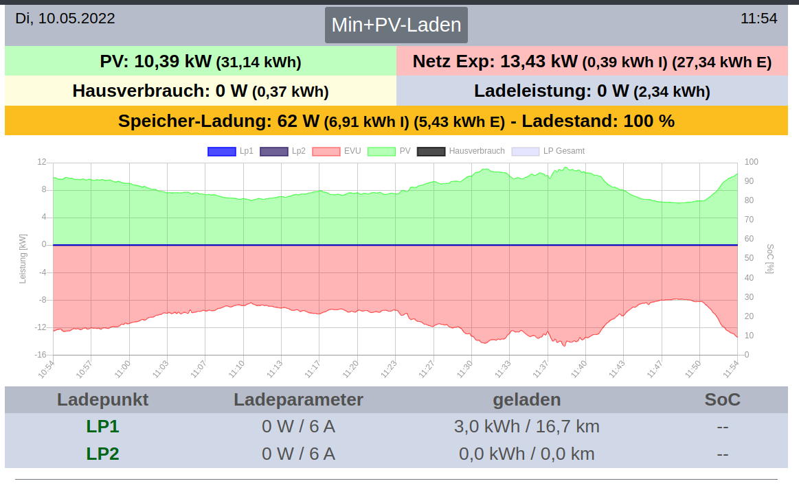

Das "bild1" ist das Dashboardm, wenn ich meine OpenWB öffne. Ich hätte gerne nur den Graph wie Bild 2.
bfo
Dieses Grafik hätte ich gerne extern abgerufen
Standard Dashboard
Standard Dashboard

Re: Dashboard Graph nutzen
Hähä, hab ich mir schon gedacht.
http://deine_openWB_IP/openWB/web/display/display.php
das ist die Display Darstellung einer openWB mit Display.
Ich denke nicht, dass es eine reine Ansicht der Grafik aus dem Dashboard gibt.
