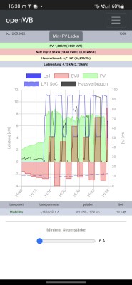

Re: Powerfox und Zweirichtungszähler
hier der Screenshot. Hier zu sehen ist auch, dass die Ladeleistung bis auf 11 kw hochgeht, dann abfällt, da der Hausverbauch eben entsprechend ansteigt. Die Ladeleistung geht daraufhin auf null und das Spiel wiederholt sich.
Sieht irgendwie immer verschoben aus was dein EVU liefert. Was hast du denn für eine Regelgeschwindigkeit eingestellt? Hast du Glättung im EVU aktiv?
Regelgeschwindigkeit steht auf Standard. Wie gesagt, laut Stromzähler erhöht sich natürlich der Hausverbrauch wenn das Auto geladen wird. Ich wäre davon ausgegangen, dass die Openwalbox den Ladestrom selbständig aus dem Hausverbrauch rechnet.
Dein Problem ist die Verzögerung beim EVU Modul. Wird das lokal abgerufen oder durch eine online API/Cloud? Kenne Powerfox nicht. Und was ist da für ein Zähler dran? S0?
ist ein Zweirichtungszähler. Die Werte gehen in die Cloud. glaube nicht das die Verzögerung das Problem ist. Der Wert wird ja korrekt angezeigt. Die OpenWB stellt nur die Ladung im Modus PV ein wenn die Ladung beginnt, weil sie denkt, der Hausverbrauch sei zu hoch.
