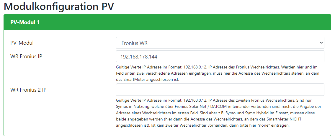

http:///solar_api/v1/GetPowerFlowRealtimeData.fcgi': No host supplied
Da steht doch klipp und klar, dass die IP/Adresse des WR (host) fehlt?!? Konfiguration nochmal prüfen und neu speichern probiert?!

Re: PV Leistung wird nicht mehr angezeigt
Selbstverständlich.lukee7 hat geschrieben: Sa Mai 14, 2022 9:00 pmCode: Alles auswählen
Ich habe auch PV ganz rausgenommen und wieder neu eingegeben.
Ich dreh durch.
Ich habe in der 2. Zeile none eingegeben und das Problem scheint behoben.
Besonders intuitiv ist das nicht.
Jetzt ist es natürlich gerade sehr dunkel, mal gucken ob es morgen geht.
