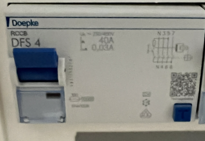

Mein FI hat 40A. Das reicht dann, oder?

Hm, ich hab' zum FI nochmal ein, zwei Fragen.
Welche openWB nutzt Du? In vielen ist bereits ein Typ-B FI integriert.
Das Bild sieht nach einem Typ-A FI aus (https://www.doepke.de/de/produkte/schue ... tromtyp-a/), der ist für Wallboxen nicht geeignet und darf vorallem nicht _vor_ einem Typ-B geschaltet werden.
Sofern Du also eine openWB mit integriertem FI hast würde der Arbeitsauftrag für den Eli lauten: Typ-A FI vor Wallbox entfernen, Sicherung gegen 32A austauschen.

mrinas hat geschrieben: Fr Mai 20, 2022 10:49 am Hm, ich hab' zum FI nochmal ein, zwei Fragen.
Ich habe die openWB Duo. Hier sind die Typ B glaube ich nicht dabei, oder?

Re: Umstellung 11kW -> 22 kW
In der Duo passen die FiB nicht hinein. Aber die gab es als Option für externen Einbau immer mit bei oWB zu kaufen.
Nach aktuellem Standard müssen das normalerweise 2 FiB sein.
Ein FiA ist nicht normenkonform.
