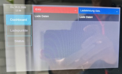

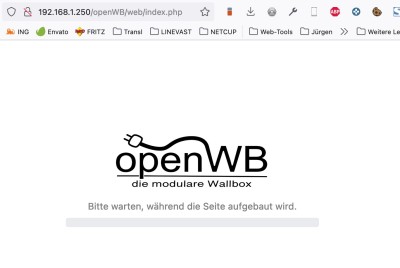

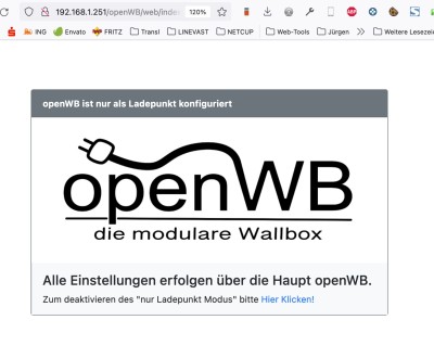

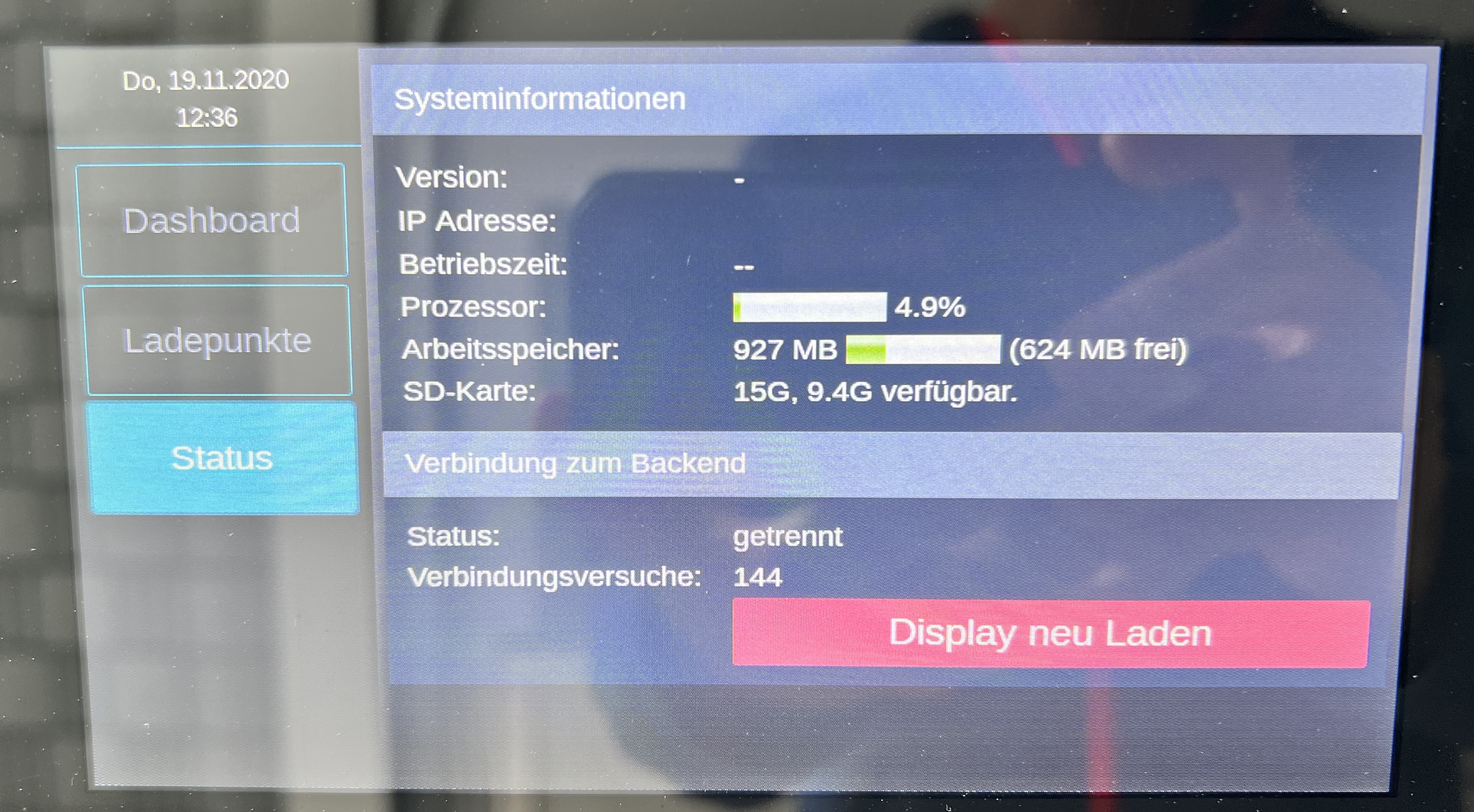

Wir haben eine openWB Version 2 und eine weitere als Slave konfiguriert. Seit zwei Tagen gibt es keine Verbindung über das LAN-Netz mehr. Der Slave ist nach wie vor wohl ansprechbar (Grafik 1), der Master ist nicht mehr über die IP im Webbrowser ansprechbar (Grafik 2). Das Interface direkt an der Master openWB zeigt die Grafik 3.
Es gab keine Veränderungen des Netzwerkes und auch keine Störungen im LAN.
Da ich kein Fachmann bin, sondern Nutzer, wäre eine Hilfestellung sehr freundlich.

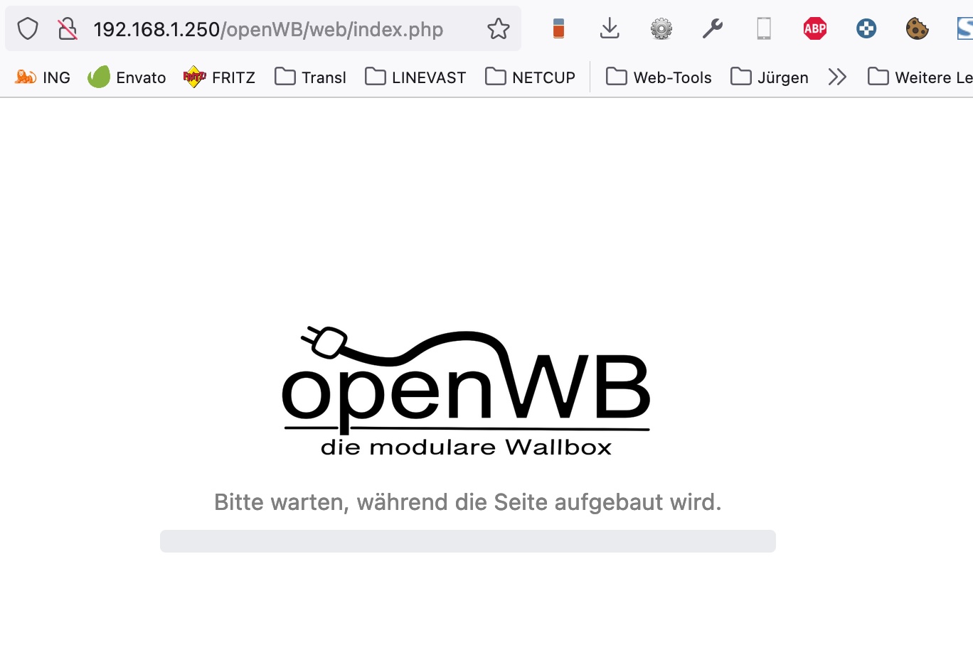

Nein, gemeint ist, die openWB per Sicherung (Leitungsschutzschalter) im Zählerschrank/Unterverteilung, stromlos zu machen und dann wieder einzuschalten, damit das Gerät neu bootet.
Aber wenn ich es richtig sehe, ist deine Box noch erreichbar. der Startbildschirm kommt ja noch.
Du kannst also auch versuchen über
einen Reboot ausulösen.
http://192.168.1.250/web/settings/reboot.htmleinen Reboot ausulösen.

Die beiden openWBs wurden bereits schon einmal stromlos gemacht.derNeueDet hat geschrieben: Di Mai 31, 2022 8:50 am Nein, gemeint ist, die openWB per Sicherung (Leitungsschutzschalter) im Zählerschrank/Unterverteilung, stromlos zu machen und dann wieder einzuschalten, damit das Gerät neu bootet.
Du kannst also auch versuchen überCode: Alles auswählen
Dann 10 min. Wartezeit; dann wieder eingeschaltet.
Leider die selben Bildschirme wie bisher und keine Kommunikation über die IP im Browser.
Der Startbildschirm (s. meine Bilder) ist zwar zu sehen - aber dann gehts halt nicht weiter.

Re: Keine Verbindung zur openWB
Kurz zum Startbildschirm der Master Box. Das sieht so aus, wenn in deinem Netz keine Websockets zugelassen sind. Die openWB liefert die Daten zum einen über http (Port 80) aus, das ist die Seite, die du auch siehst, ab dann geht es mit Websockets weiter. Wenn ich mich richtig erinnere ist das der Port 9001. Aus deiner Signatur entnehme ich, dass du in einer Agentur bist, also evtl. in einem Unternehmensnetzwerk mit diversen Firewalls. Kann es sein, dass der notwendige Port 9001 in deinem Netz irgendwo geblockt wird?
