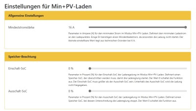

OK, im Sofortmodus kann ich es nachvollziehen. Wenn ich jetzt aber den Abschnitt zu Min+PV und SoC lese, hätte ich vermutet, dass ich einstellen kann, bis wann er die Batterie entläd bzw. wie voll die Batterie immer sein muss. Ab diesen Punkt hört er mit dem Laden des PKWs dann aber komplett auf und bisher hat es sich so gelesen, dass er dann zwar weiter läd, aber die Batterie eben nicht unter x% fällt.

.n3 hat geschrieben: Di Mai 31, 2022 4:57 pm OK, dass ist etwas enttäuschend, denn bisher hatte ich die Info, dass die OpenWB die Batterie berücksichtig. Wozu sind den dann die ganzen Einstellungen etc. Eine volle Batterie wird bei uns über "Nacht" auf ca. 10% entladen. Die Batterie sollte hierfür eigentlich genutzt werden.
Die openWB respektiert Vorgaben im Min+PV-Modus. Kuck mal in die Parameter bei "Speicher-Beachtung". Ich nutze Min+PV tagsüber wenn es ein wenig bedeckt ist um volle Ladeleistung ins Auto zu bekommen. Aber halt nur, wenn ich am nächsten Tag auch ein volles Auto brauche und es absehbar ist, dass sich das Wetter heute nicht wesentlich verbessern wird. Ansonsten steht die Wallbox auf Nur-PV. Sofort brauche ich nur im Winter - da ist der Hausspeicher eh meistens leer.

So ähnlich will ich es auch handhaben. Tagsüber PV und wenn der Ladestand niedrig ist, ich aber mehr brauche, dann Min+PV. Auch wenn ich die Speicher-Beachtung eingestellt habe (siehe Anhänge im ersten Beitrag), entläd er mir die Batterie. Das ist halt blöd. Aktuell schaue ich dann immer auf den Speicherstand und aktiviere Min+PV erst, wenn der Speicher leer ist.

Re: Beim laden wird der Speicher genutzt
Da steht doch bei "Ausschalt SoC" 0%. Und das schaltet die Funktion aus. Mach da mal 60% oder so rein. Dann wird die Batterie nur bis 60% entladen.

Beitrag von .n3 »
Ich hatte das damals deaktiviert, es die Tage jetzt aber probiert. Finde die Funktion aber weniger Sinnvoll. Ich will ja, dass der Speicher eigentlich nicht entleert wird. Somit könnte ich als Ausschaltwert 80% einstellen. Der Einschaltwert muss drüber sein und legen dieser bei z.B. 99% fest. Das bedeutet, dass der Speicher ständig von 80% auf 99% geladen und entladen wird.
