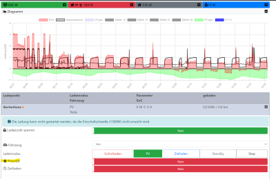

Re: Ladegeschwindigkeit und mehrere WB
Ja, das ist gegeben. In der 2.0 kann man Priorität für einzelne Ladepunkte (bzw. die Fahrzeuge) vergeben. Diese werden bei der Zuteilung verfügbarer Ladeleistung bevorzugt. Bleibt nach den Priorisierten Fahrzeugen noch etwas übrig, bekommen auch die nicht-priorisierten noch Strom ab.StefanE hat geschrieben: Di Jun 07, 2022 8:44 am Die augenblickliche "Lösung" wäre für meine Zwecke nicht optimal gewesen. Mir ist aber schon klar, dass der Wunsch des optimalen "Zusammenspiels" mehreren WB vor zwei Jahren noch eher "exotisch" war. Ich hoffe jedoch, dass man bei der "Neulösung" Prioritäten für gewisse Pkw´s festlegen und Abhängigkeiten vom SOC der einzelnen EV in der Software 2.0 setzen kann.
