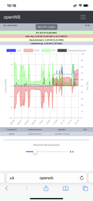

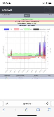

Ich habe meine neue OpenWB angebaut und irgendwie klappt das mit dem Laden nicht wirklich (twingo Elektro)
Beim min+Pv Laden springt die Leistung immer zwischen 520w und 4500w
Bei sofort bekomme ich die Ladeleistung gar nicht geregelt, Auto lädt garnicht.

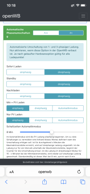

Ja das hat geholfen, zumindest das er überhaupt lädt.
Nun scheint das mit dem umschalten auf 1P aber nicht zu funktionieren, siehe Bilder;

du gibst oben an, dass deine Box mit Zoe-"Kompatibilität" bestellt wurde.
Dann ist die 1p3p-Umschaltung deaktiviert.
Deine Box kann dann nur dreiphasig laden.
Hintergrund:
in der Vergangenheit sind ein paar Chamäleon Lader durchgebrannt wenn innerhalb einer Sitzung von 1p auf 3p umgeschaltet wurde.
Renault ist leider überhaupt keine Hilfe. Deshalb gibt es seitens openWB keine offizielle Freigabe dafür.
Wobei ich aus eigener Erfahrung weiß, das die neueren Chamäleon Lader damit durchaus zurechtkommen. Aber natürlich gibt es auch von mir keine Garantie, dass nicht doch irgendwas passiert.
