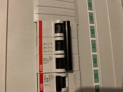

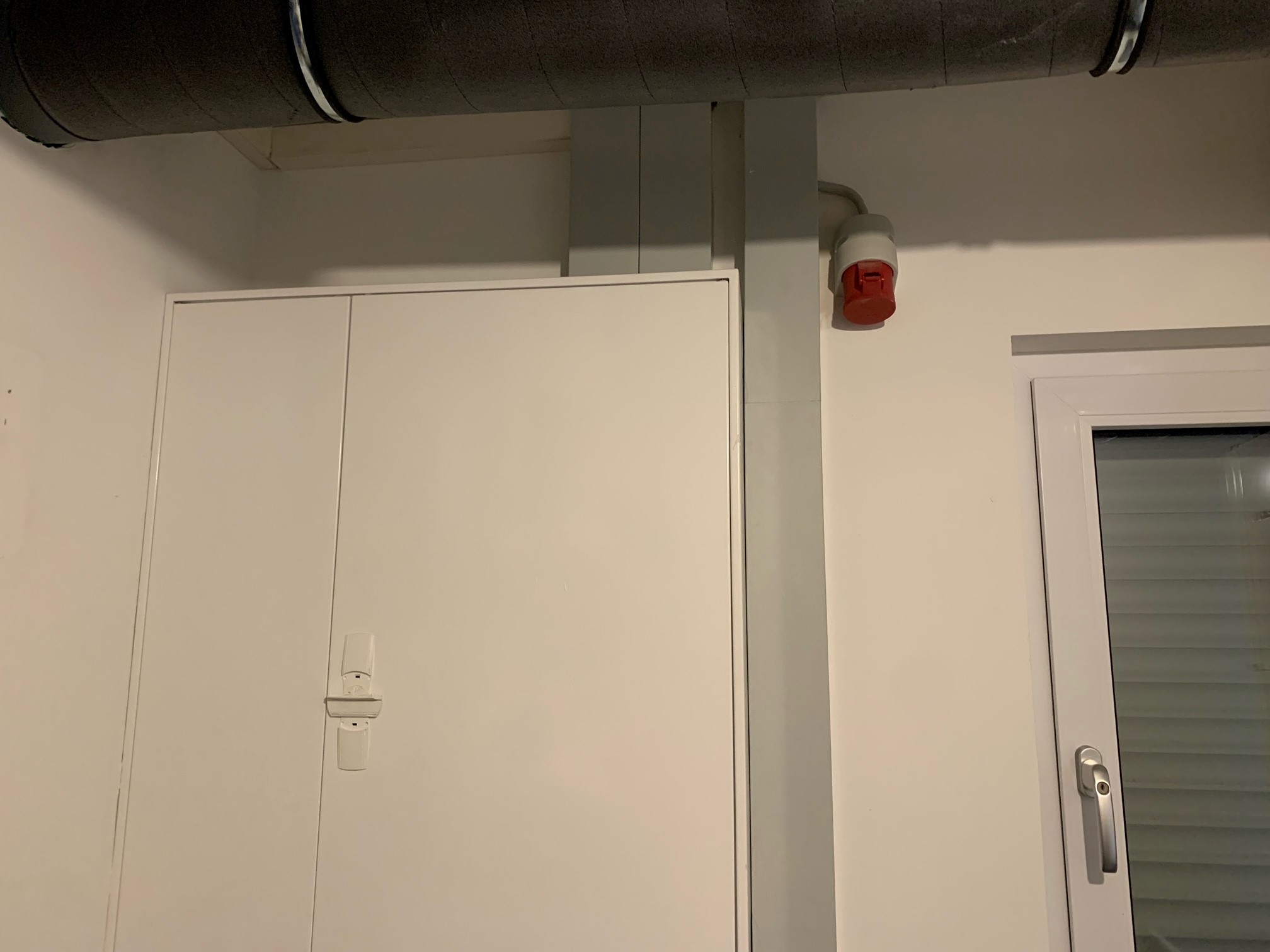

Die Wallbox soll an der Außenwand des Hauswirtschaftsraums montiert werden. Im Hauswirtschaftsraum habe ich eine 32s CEE Steckdose, die mit 32a abgesichert ist (siehe Fotos). kann ich die Wallbox problemlos an diese Steckdose dranhängen? Ich würde ein entsprechendes Kabel mit Querschnitt für 32a von der Wallbox durch die Wand zu der Steckdose verlegen (sind nur ca. 3 Meter).
Könnte es ein Problem sein, dass die Steckdose und die Sicherung zu groß dimensioniert sind für die 11 kw Wallbox? Sprich, dass die Sicherung nicht auslösen kann, weil maximal 11 kw durch das Kabel fließen? (wie gesagt ich bin Laie :? )
Wäre diese Installation geeignet für so eine starke (Dauer-)Belastung?

Da der LS (Landläufig Sicherung genannt) dem LEITUNGSschutz dient, kann das durchaus in Ordnung sein. Die openWB ist intern für 22kW (32A) ausgelegt. Kommt halt auf die Zuleitung zur CEE Dose an ob der LS zulässig an der Stelle ist.
Da der RCD Typ B Intern in der openWB verbaut ist (zumindest dann wenn du es nicht anders bei der Bestellung gewünscht hast) darf KEIN weiterer Typ A vor der CEE Dose sein. War früher bei 32A CEE Dosen nur selten der Fall, muss aber geprüft werden. Sollte der dort sein, könnte der Typ B aus der openWB dann dort hin wandern und diese Ersetzen.
Aber das muss man halt vor Ort prüfen.
Wo kommst du denn her? Je nach Region könnte ich die Installation, Abnahme und Anmeldung übernehmen.

Danke für die schnelle Antwort, ich komme aus der Region Mannheim. Den RCD Typ B hab ich bei der Bestellung hinzugefügt. Ob da irgendwo noch ein Typ A vor der CEE Dose ist, kann ich nicht sagen. Kann ich das irgendwie leicht überprüfen?
Welche Leitung mit welchem Stecker ich dann für den Weg zwischen Wallbox und meiner Steckdose benötige, wäre dann noch zu klären. Aber dieses Kabel könnte dann ja gleich für 22 KW ausgelegt sein (keine Ahnung...5x6mm^2 ?)
Gibt es sonst etwas, das gegen diese Installation spricht? Mein Sicherungskasten ist ja direkt daneben und da ist auch noch Platz drin, man könnte also auch alles im Sicherungskasten anschließen. Ich kann nur nicht einschätzen was einfacher/günstiger/sicherer ist?

Brauchst du die CEE noch für was anderes?
Ansonsten lass die weg machen, den Sicherungsautomaten so klemmen, dass er nicht auf einem FI hängt und zieh eine neue Leitung zur openWB in der dann der FI-B enthalten ist.
Da das alles Aufputz ist, lässt es sich doch leicht tauschen und dann hast du es richtig und sauber gelöst und nicht irgendwelchen "Pfusch".

Aber stimmt, das ist ja direkt neben dem Zählerkasten... Wenn da noch gut Platz drin ist, dann ist das 1-2h Arbeit, 3-5m 5x6qmm und noch nen bisschen Papierkram.
Darf nicht sooo viel kosten...
Amok83 hat recht, wenn die nicht mehr gebraucht wird, rauswerfen, evtl umverdrahten und fertig ist die Laube

okay dann scheint es wohl doch die bessere Lösung zu sein, das einfach neu zu installieren. Die Steckdose wurde beim Bau 2016 für die Heizpatrone für die Estrichtrocknung installiert (glaube ich zumindest). Seitdem hab ich sie nicht gebraucht, aber man kann ja nie wissen. Wenn ich die Steckdose lass wie sie ist, brauche ich zusätzlich zum Kabel noch eine weitere 32a Sicherung für ~30 € und das wars, richtig?

Was ich noch nicht ganz verstanden habe ist dein Satz Da der RCD Typ B Intern in der openWB verbaut ist (zumindest dann wenn du es nicht anders bei der Bestellung gewünscht hast) darf KEIN weiterer Typ A vor der CEE Dose sein.
Auf dieser Seite (https://wallbox-info.de/wallbox-installation/) hab ich gelesen:
Die Wahl des notwendigen Fehlerstromschutzschalters ist abhängig von den bereits integrierten Schutzeinrichtungen der Ladestation. Verfügt die Wallbox bereits über eine integrierte Gleichstrom (DC-) Fehlerüberwachung, ist in der Unterverteilung bzw. im Zählerschrank nur die Installation eines günstigen (ca. 30€) Fi-Schalter Typ-A nötig.
Widerspricht sich das nicht? Brauche ich im Zählerschrank nun einen Fi-Schalter Typ-A oder nicht, da ich ja den RCD Typ B in der Wallbox verbaut habe?

Entweder du setzt den Typ B in den Zählerschrank oder du lässt ihn in der openWB drin und hast nur den 3fach LS im Zählerschrank.

In der OpenWB ist ein vollwertiger Typ B RCD. Da darf kein Typ A RCD davor installiert werden.
Bei einer reinen DC Überwachung die viele andere Wallboxen installiert haben, MUSS ein Typ A davor.
