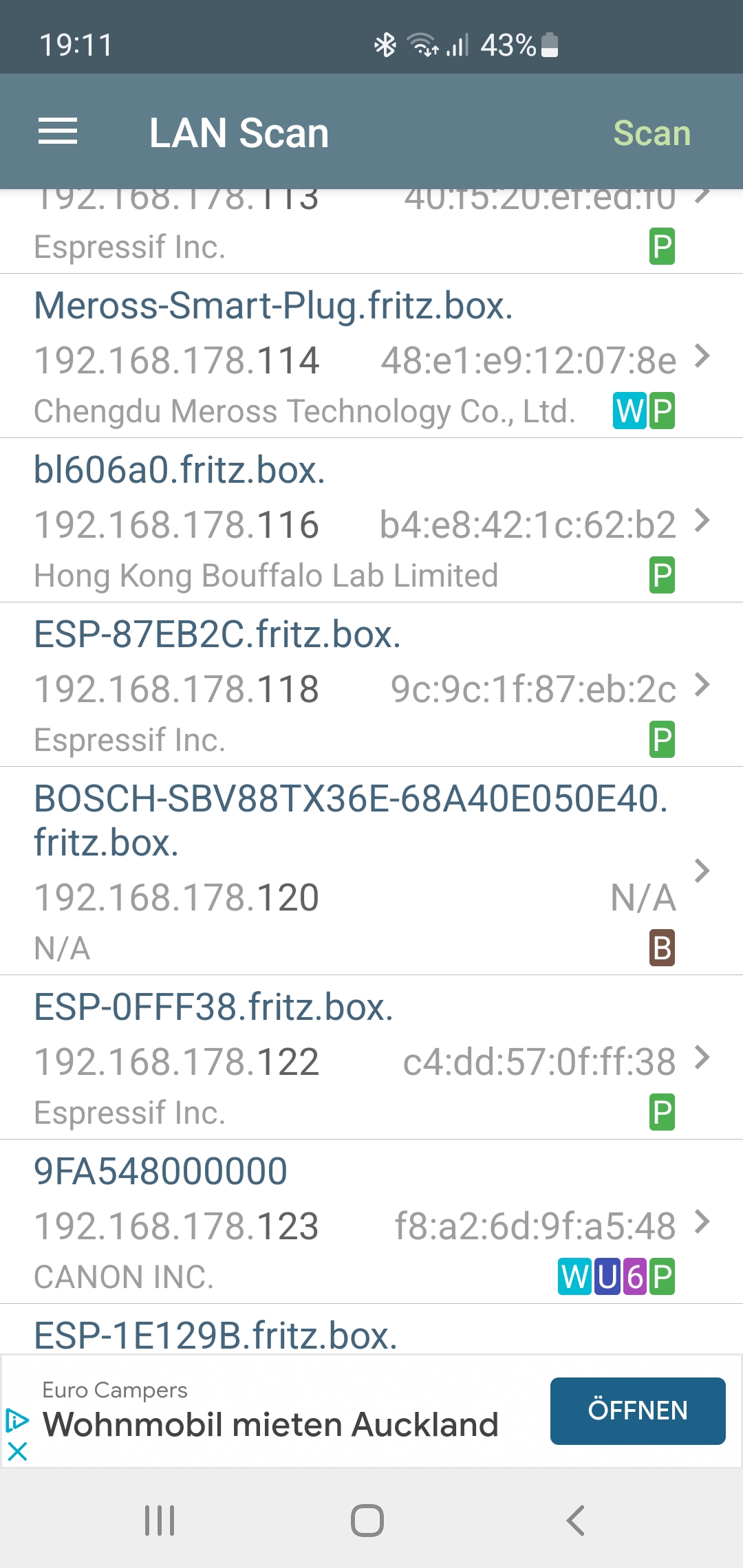

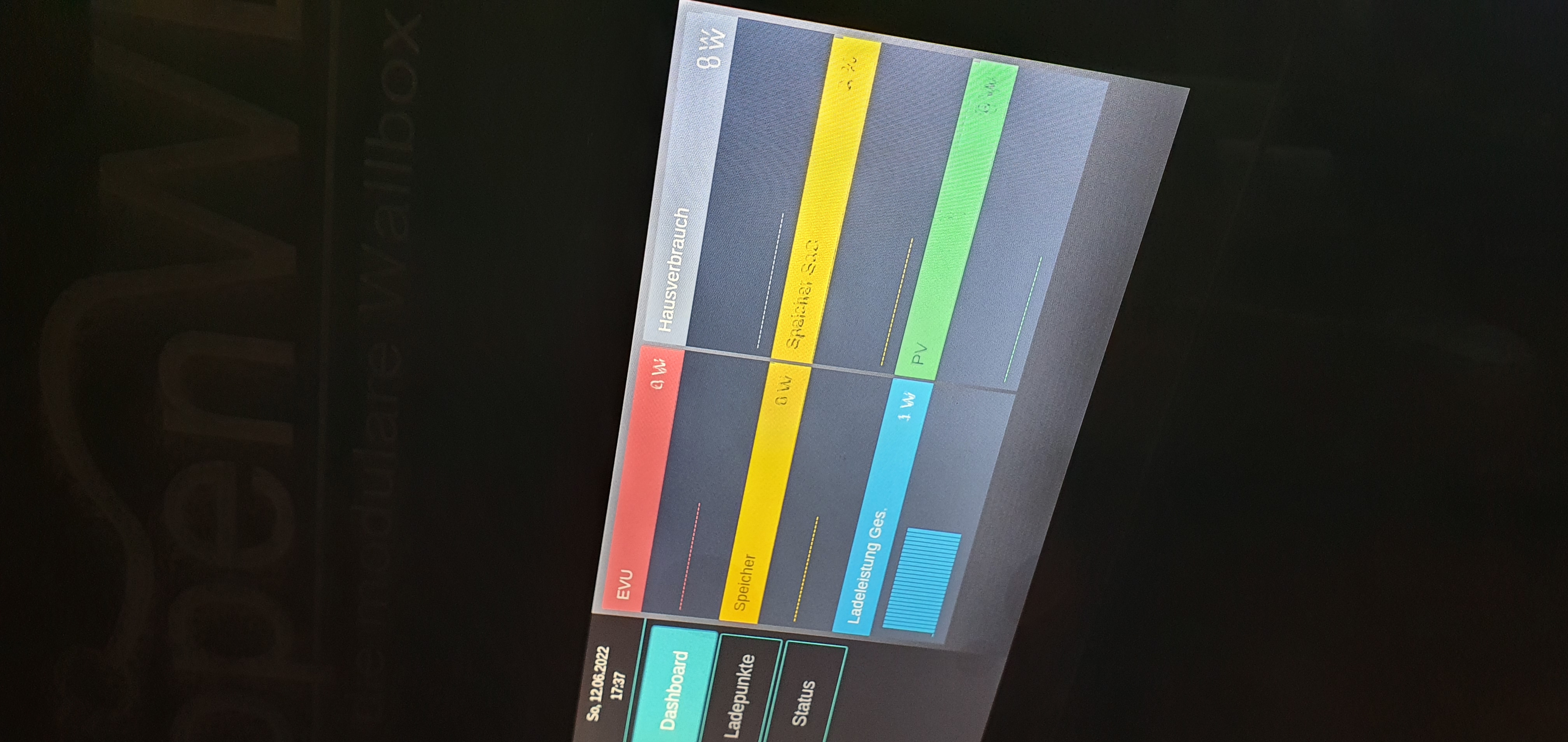

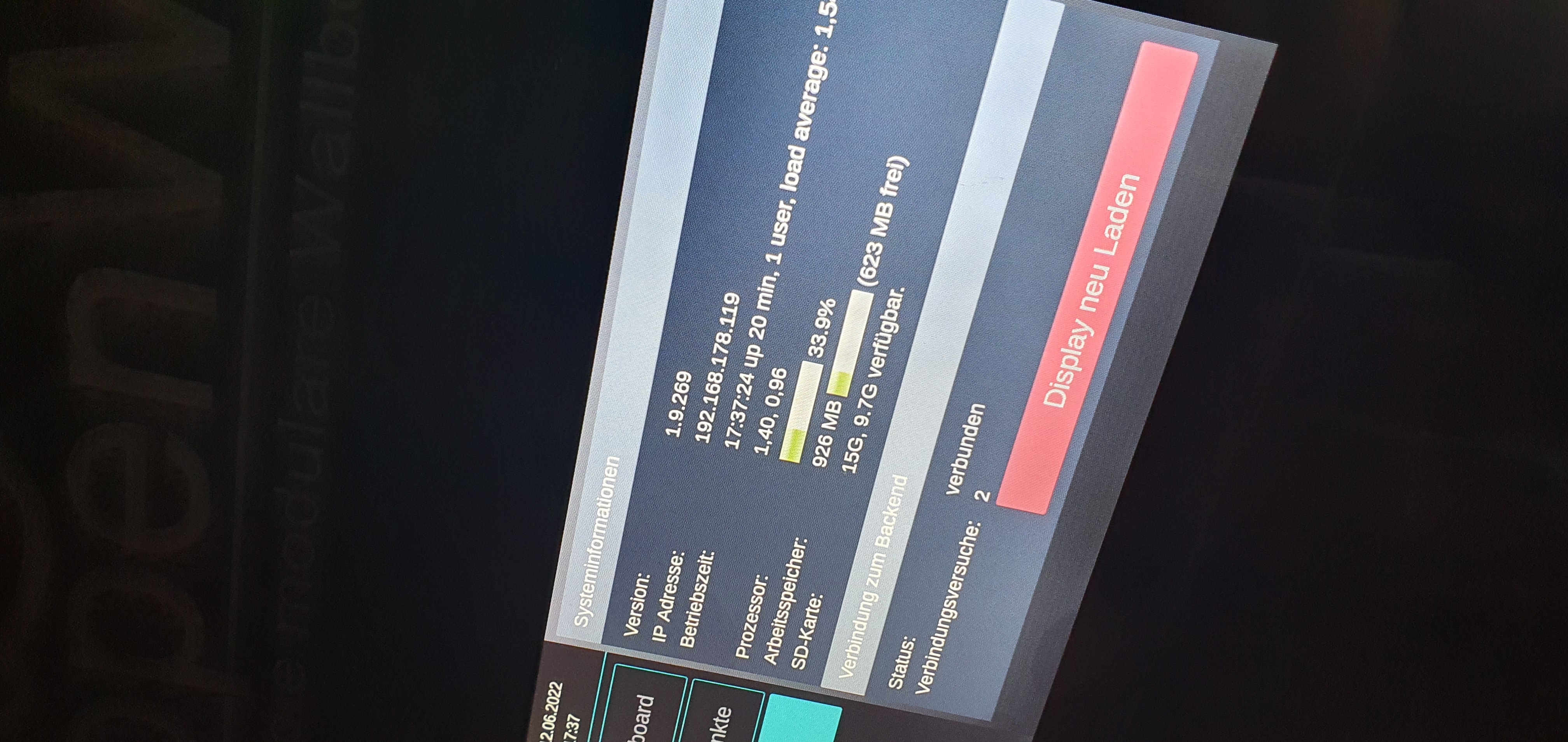

Moin, ich habe die Open WB gerade eingerichtet bekommen und alles hat funktioniert. Nachdem er die ganzen Updates gemacht hat, zeigt die Open WB das er mit einer IP verbunden ist. Leider taucht die IP nicht in meiner Fritzbox auf. Habe alles neu gestartet (Router, Wallbox) doch leider weiter kein Erfolg, die Wallbox über diese IP zu erreichen. Kennt jemand das Problem und habt ihr ein Tipp für mich wie man evtl. die Wallbox reseten kann oder was man machen kann. Habe probiert über LAN direkt in die Wallbox, doch auch das scheitert. Anbei Bilder. Danke für eure Unterstützung.

Also sie hat auf jeden Fall mal eine IP bon der Fritz Box erhalten. 192.168 178.119 ist eine IP aus dem Standard DHCP Bereich einer Fritz Box.
Aktuell würde ich die die openWB am LS stromlos schalten und dann wieder einschalten. Etwas warten und schauen, ob sie dann wieder eine IP hat und erreichbar ist.
