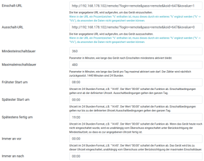

Hier ein Screenshot der Konfiguration in der openWB. Die URL geht an Edomi, dort wird der entsprechende KNX-Aktor-Kanal auf 0 oder 1 gesetzt, was auch manuell (also im Browser) wunderbar funktioniert.
