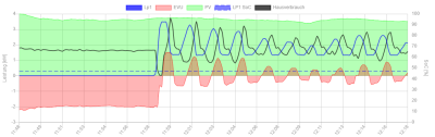

  • Beim PV-Laden habe ich keine konstanten Ladeparameter, sondern diese Schwanken stark nach oben bzw unten, obwohl di ePV-Leistung und der Hausverbrauch eigentlich konstant sind. Sobald allerdings geladen wird schwank der Hausverbrauch massiv, obwohl keine zusätzlichen Verbraucher aktiv sind. Ist glaube ich auch gut am Bild erkennbar

Schon mal geschaut, ob deine EVU Daten auch schnell genug geliefert werden? Das sieht für mich nach einem Schwingen der Regelung aus, da die istdaten verzögert ankommen. Hausverbrauch kannst/musst du nicht beachten, das ist eine berechnete Größe.
Stell mal das Regelinterval auf langsam/sehr langsam, ob das Schwingen dann besser wird.

Eigentlich kommen die EVU-Daten im 10 Sekunden Rhythmus. Ist das zu langsam?
Bezüglich Skoda werde ich mal suchen.
Intervall stell ich mal auf langsam!
LG
Beiträge: 4526
Has thanked: 9 times
Been thanked: 38 times
Re: Probleme Skoda Enyaq + PV-Laden + Allgemeine Themen
Kommt drauf an. Aber das Regelintervall ist auch 10s.
Auf langsam sollte es aber besser aussehen

Ich habe auch einen Enyaq - Das schwingen hatte ich zu Anfang auch. Bei mir gab es zwei Fehler. Der erste war, das ich den Regelmodus (IP_deiner_WB/openWB/web/settings/pvconfig.html) auf Einspeisung stehen hatte. Nun steht er auf Bezug.
Der zweite Fehler war die Einstellung des verwendeten EVU Regelpunktes. Ich dachte um den Wert GENAU zu erfassen, greife ich als EVU Punkt auf mein Discovergy Smartmeter zurück. Die anderen Werte (Speicher Ladung, PV Erzeugung usw.) habe ich mir aber vom verbauten Fronius Smartmeter der PV Anlage abgeholt.
Hier wurden also 2 Smartmeter zu unterschiedlichen Zeitpunkten abgefragt, was zu einem aufschwingen der Regelung geführt hat. Ich habe dann das Fronius Smartmeter ebenfalls als EVU Modul konfiguriert. Seitdem keine Probleme mehr mit einem aufschwingen.
